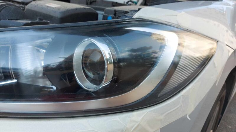

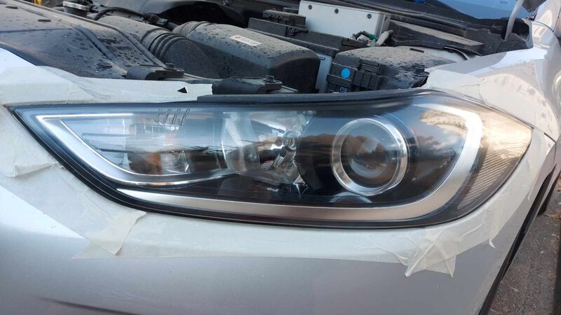

  1. מומלץ לצפות.. ה2K גורם לפנס לאבד תאורה ממרחק בגלל השכבה העבה, ולהוריד אותה זה סיוט. הפתרון הוא מגויירס.
  2. עדכון: התחלתי עם 600 800 1000 1500 2500 ו3000 ואפילו 5000 לסיום מעבר 2 פעמים בפלסטיקX עם מברגת פוליש, 3 פעמים פוליש פחחים M3, לסיום ceramic spray coating turtle wax. לא מבסוט בכלל, יש שריטות קטנות שחדרו לעומק הפלסטיק והלכה המקורית קשה מאוד להורדה מפחד לנסות שוב שלא יהרס הפנס.. מתכנן לשייף שוב בפעם הבאה עם לכה יעודית ולהשקיע עם ה-600 יותר חזק, היו לי מהם 2 ל2 הפנסים..
  3. הראסטאליום הזה פשוט פח, קניתי ומזל שלא שמתי. לאחר חוות דעת של אנשים בפייסבוק מתברר כמה זה לא מתאים לפלסטיק למרות שרשום שזה כן מתאים.. לאחר תהליך השיוף והפלסטיק X של מגויירס פשוט איישם הגנה קרמית של ceramic spray coating turtle wax. מגווירס היחידים בשוק עם ספרי לכה יעודית לפנסים, ברגע שאתקל בו פשוט אקנה
  4. השגתי בערך כל מה שצריך כדי להגיע לתוצאה מושלמת, קיט שיוף 600 800 1000 1200 1500 2000 2500 3000 5000 ופוליש למברגה ופוליש פלסטיק X של מגויירס, לצבוע את הפנס בלכה שלrustoleum clear coat 2x?
  5. עדיין לא התחלתי, הוספתי בנתיים לחבורה 1500.. https://vi.aliexpress.com/item/1005005060959700.html?spm=a2g0o.detail.0.0.6864RPF3RPF3L9&gps-id=pcDetailTopMoreOtherSeller&scm=1007.40050.281175.0&scm_id=1007.40050.281175.0&scm-url=1007.40050.281175.0&pvid=27e0724e-2abe-4cfa-9ee3-beffcd0b25c9&_t=gps-id:pcDetailTopMoreOtherSeller,scm-url:1007.40050.281175.0,pvid:27e0724e-2abe-4cfa-9ee3-beffcd0b25c9,tpp_buckets:668%232846%238110%231995&pdp_npi=4%40dis!ILS!15.46!1.85!!!29.57!!%402103010f16916930713181602e4fe2!12000031488085608!rec!IL!!A הגעתי למסקנה שאין מצב שאני עושה את הפוליש ידני לאחר השיוף, מעדיף קיט למברגה.
  6. פיניש עם 2500 מספיק? מתחיל עם 600-800-1000-2000 ומסיים עם 2500, לאחר מכן פלסטיקX של מגויירס ידני.
