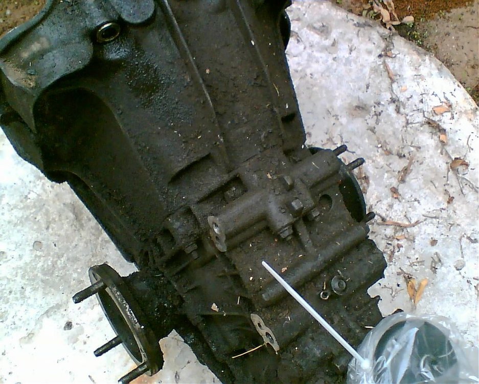

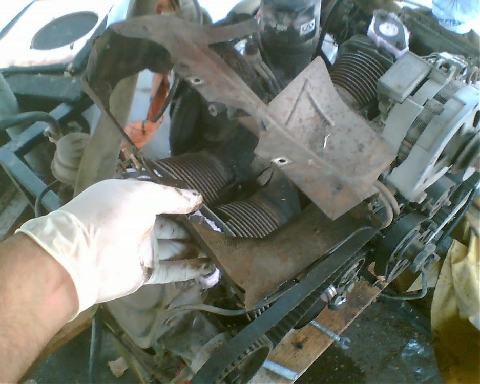

    שלום חברים לאחרונה קצת עסוקים ולכן ההתקדמות דלה. ביום שישי האחרון המשכתי מעט בהפשטת המנוע. מנוע הרכב עטוף בלא מעט חופות/כיסויי פח המכסים את הצלעות קרור אוויר. המון ברגים והרבה סבלנות. פירוק קרבורטור + סעפת יניקה. פירוק סטרטר. פירוק רדיאטור שמן. פירוק חופות עליונות. היכרות עם צלעות הצילנדרים.
