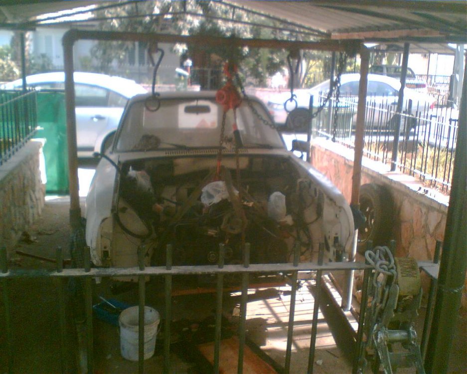

    לפני כשבועיים - הוצאת מנוע וגיר. נואשתי מלמצוא מנוף קרן. לבסוף עשיתי שימוש במסגרת נדנדה, לה הלחמתי בסיסים על גלגלים ולהלן התוצאה. המנוע יושב בתוך מסגרת - יש להרימו במעט ולשלפו במשיכה קדימה. תנאי עבודה - גרועים ! בחניית בית ההורים. מקום שחשוך לחום הקיץ ולקור החורף (תקופות פגרה אצלי). שימוש בבור החניה של השכן, שעומקו מחצית מגובהי (ואני לא גבוה). שליפת מנוע - כמובן תוך כדי גרימת נזקים קטנים - קריעת צינור דלק בקצהו + חוט חשמל קטן שמחובר לתחתית המנוע במקום מוסתר (לא ראיתי). מנוע וגיר שחורים משחור (בעיקר הגיר). טינופת בכל מקום בעובי 2 ס"מ על מסגרת/תושבת המנוע וגם בכל מקום...
