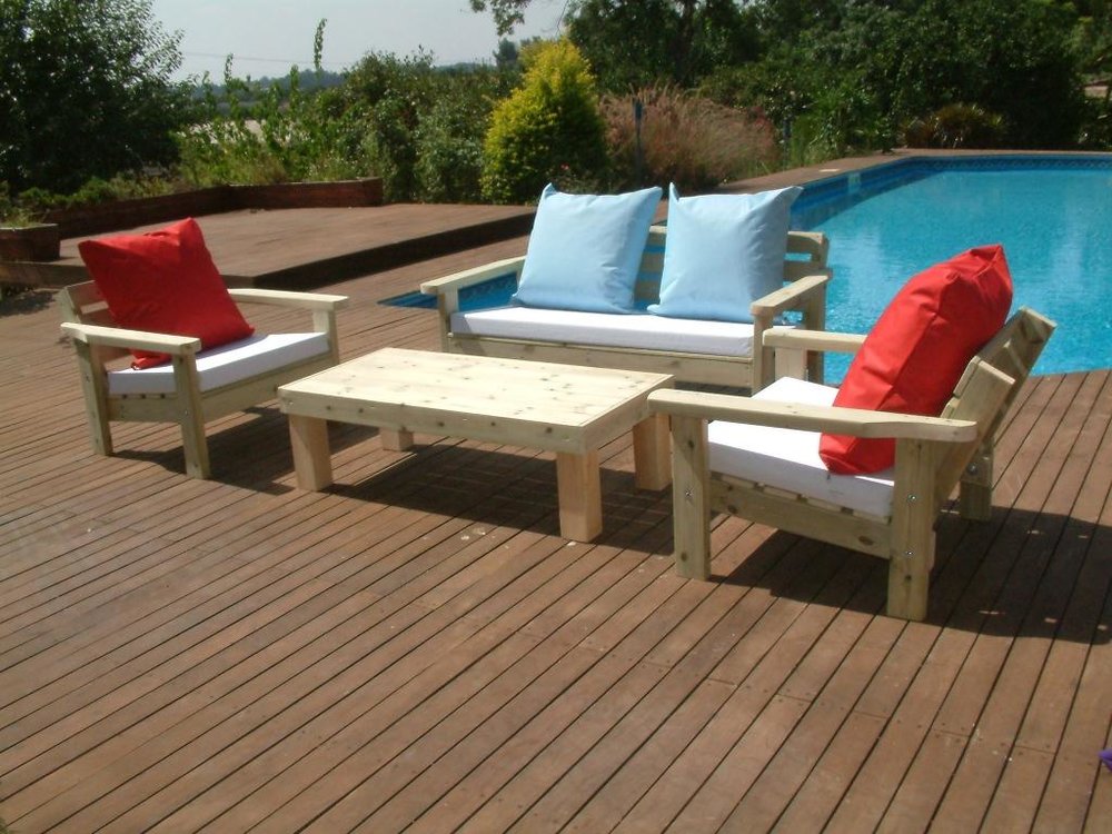

  7. שוב שלום, כיוון שקיבלתי מ"ס פניות בבקשה של תכניות וכמויות חומר החלטתי להכין סקיצה אשר בה אנסה להסביר כיצד לבנות הספסל. מתנצל מראש אך אינני בעל מקצוע ולכן השרטוטים נעשו בצורה הפשוטה ביותר להבנה אשר יכולתי לייצר,אם מישהו רוצה ויכול לשרטט ב3D - יבורך. (ההסברים המצורפים הם לאחר התאמה סופית וחיזוק המסגרת-תוספות שעשיתי לאחר העלאת התמונות ובשל כך לא רואים בתמונה את קורת החיזוק האחורית והאמצעית של המושב) את קורות העץ יש לבקש שיחתכו לכם עפ"י המידות שצרפתי(מבצעים במקום וכלול במחיר) החומרים והכלים הנדרשים: קורות 5/10 באורך 140 ס"מ - כמות 3(מסגרת מושב וגב) קורות 5/10 באורך 60 ס"מ - כמות 5 (מסגרת מושב וגב) קורות 5/10 באורך 90 ס"מ - כמות 2(ידיות אשר יקוצרו לאורך 85 ש"מ לאחר חיתוך עגול בקצוות) קורות 5/10 באורך 50 ס"מ - כמות 4(רגליים) קורות 2/10 באורך 140 ס"מ - כמות 10 (תמיכה מושב וגב) 30 ברגי עץ ארוכים לחיבור מסגרת ורגליים (אורך 9 ס"מ) 30 ברגי עץ קצרים לחיבור קורות תומכות דקות וזויות חיבור (אורך 5 ס"מ) 2 זויות מתכת 5/5 עם חורים לברגים (חיבור בין מושב לגב) מקדחה טובה עם שליטה על המהירות שלה מברגה עם ביט פיליפס גדול ותקין(לא חרוש,תאמינו לי,זה הריץ אותי לחנות טוב טוב) מסור ג'יג עם מסורית עץ (יש להקפיד שהמסורית ישרה ותקינה) לגבי חיתוך עגול-הידיות מקצה לקצה הם באורך של 85 ס"מ,אני סימנתי עם צלחת פשוטה ופשוט חתכתי,לא חובה. לפני כל הברגת בורג חשוב לקדוח חור כהכנה והפחתת הלחץ! תומר
  8. מבחינתי מדובר על צבעי מקצועי לכל דבר ועניין! שאפו. נ.ב - הג'אנטים הישנים מאוד מזכירים את הג'אנטים של הלאונה משנות התשעים:

  10. למה? זה לא שומר על העץ? תומר
  11. תודה לכולם על המחמאות! תצחקו אבל כל חיתוך עגול שאתם רואים נעשה בעזרת סימון עם צלחת ולאחר מכן עם מסור ג׳יג סיני פשוט וזול... לגבי מידות - נכנסתי לאתרים עד שמצאתי מידות מזרון ופשוט בניתי הכול סביב זה. לפני כשעה סיימתי למרוח שכבת לכה כפולה(מרוב שחם בחוץ הראשונה התייבשה עד שסיימתי את כולו ופשוט המשכתי לעוד אחת) לגבי זוויות פשוט עשיתי לפי העין ולאחר מספר ישיבות הורדתי את כל המושב והגב למטה מ״ס ס״מ ועכשיו זה באמת מרגיש ספסל ״זולה״(זוית משענת ייצא בול) האנס-תודה על הטיפים וברשותך שאלה - אבי התעקש כי הייתי צריך למרוח דבק נגרים בכל החיבורים,האם הוא צודק? יש לי עוד 2 ספסלים להכין ובנוסף מ״ס חברים גם כן נדלקו על הרעיון... תומר Sent from my iPhone using Tapatalk
