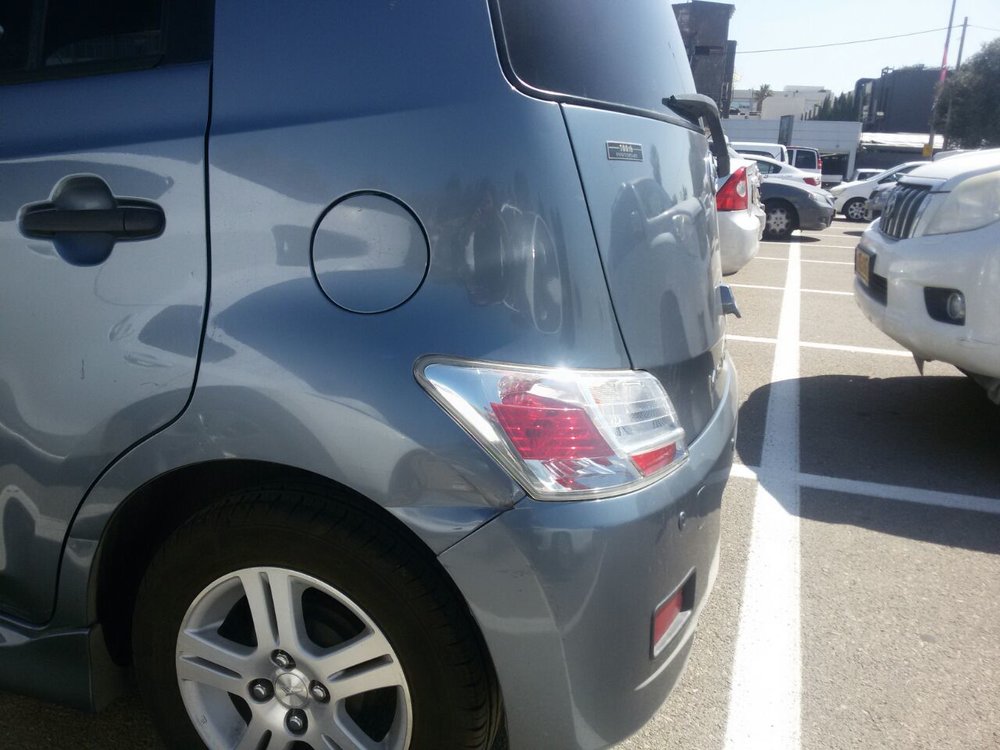

בוקר טוב ותודה על הפרגונים, זמן רב שאני משתעשע עם הרעיון של פחחות וצביעה עצמית,ראיתי כאן ת'רדים שנפתחו בעניין +המון סרטוני הדרכה באתהצינור והלכתי על זה. 3 מכלי ספריי מטופ-קולור לפי הגוון של הרכב,כל אחד 70 ש"ח (בסיס,צבע ולכה) בערך 3 שעות עבודה,הרבה שיופים ומ"ס שכבות של צבע ולאחר מכן מ"ס שכבות של לכה,שיוף עם נייר לטש מים,פוליש+ווקס ו..זהו. אמנם לא רמת מוסך מקצועי אבל עכשיו אני יודע שאפשרי בהחלט לביצוע וגם נשאר די הרבה חומר להרפתקאות נוספות. תומר -
שלום לכולם, משתף אותכם ב"פרוייקטון" קוסמטי שעשיתי לפני כחודש על הרכב של אשתי, בקיצור - לפני כשנתיים לערך רכשתי דייהטסו מאטריה שמורה אך כרגיל,לא חפה משריטות ונגיעות אשר עם כולם הייתי יכול לחיות אבל מכה באזור הגלגל האחורי הציקה לי בלי סוף. למען הספורט והאתגר החלטתי כי אני מתקן את המכה בכוחות עצמי,אחרי התארגנות על בונדו + רכישת חומרים מטופ-קולור בת"א (בסיס,צבע עפ"י קוד ולכה) ניגשתי לעבודה כך נרכש הרכב האהוב: לאחר פירוק הפנס ובחינת הנזק: (בתמונה נראה הרבה יותר עמוק מבמציאות,בכל מקרה בוצע כיפוף החוצה+שיוף וממיר חלודה) מריחת חומר ראשונית: מריחת חומר(השלמות ויישור סופי): לאחר צביעה ולכה: התמונות לא עושות חסד עם התיקון, מרקם תפוזי אשר היה נעלם לאחר ליטוש מים ולאחר פוליש איכותי נראה ברק ועין בלתי מזוינת תתקשה להבחין בתיקון. אני ממליץ לכל מי שבא לו אתגר בעלות נמוכה מאוד,הרמה מן הסתם לא של מוסך מקצועי אבל משביעת רצון בהחלט. אעלה תמונות נוספות ביום שמשי תומר
