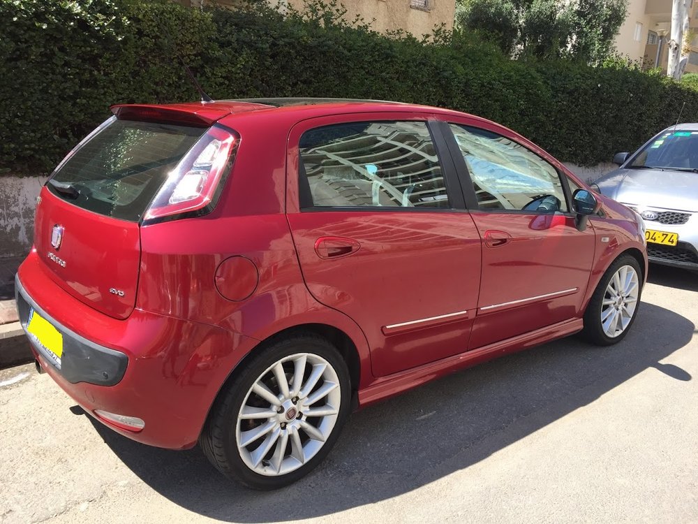

שלום, בעקבות צורך שלי ושל אשתי לעבור לרכב אוטומטי, מוכר את הפיאט לאחר תקופה מהנה של כשנתיים. לפני שאני מפרסם את הרכב בלוחות, חשבתי להציע אותו פה ולהמנע משיחות מיותרות. שנה: 2011 ק"מ: 71,500 יד: שנייה (01 ברשיון) יד קודמת פרטית הדגם הכי מאובזר וחזק של הפונטו איבו גרסת 135 כ"ס ידנית. הרכב מאוד מפנק ובא עם אבזור מלא הכולל: גג שמש כפול מקורי, בקרת אקלים מפוצלת, פנסי ערפל עוקבי פנייה, הגה וידית הילוכים מצופי עור, משענת יד, גלגלי מגנזיום 17", ספוילר, ספי כניסה אלומיניום, תאורת אווירה פנים הרכב, פסי הגנה בצדי הרכב בצבע הרכב ופס ניקל. מטפל ברכב באדיקות, לא עבר 2500 סל"ד לפני הגעה לטמפ' עבודה של שמן ונוזל קירור. משומש כרכב היום יומי שלי, עם רוב לנסיעות בין עירוניות בלבד ללא פקקים. הרכב נכנס לטיפול (אצל מוסך מומחה פיאט ת"א) כל 15K ק"מ. חיצונית הצבע במצב דיי טוב למעט מספר שריטות ונשטף ידנית בלבד בחומרים הכי איכותיים. הרכב חונה מרבית היום (בשעות העבודה) בחניון מקורה. מערכת המולטיאייר שודרגה לפני כשנה. הרכב במצב סטוק ללא שינויים או תוספות - עם בסיס לא רע לשדרוגים עתידיים למי שרוצה. במעמד המכירה ימסרו 2 מפתחות (מפתח נשלף, פתיחה של דלת אחורית נפרדת). מבקש על פי מחירון יד 2 - מחיר גמיש על יד הרכב. מספר: 050 ארבע שש אחת שתיים שתיים אחת ארבע
