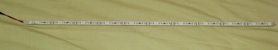

מחפש פס לדים כמו בתמונות שאפשר להשיג בארץ שעובד על 12 וולט, ואם יש בכמה צבעים אז בכלל מעולה. *מפורסם במקביל בפורום אודיו תודה
מחפש כזה פס לדים שאפשר להשיג בארץ, אני מאמין שרובם עובדים על 12 וולט כמו זה שבתמונה שיש לי. אם יש בכמה צבעים אז יותר טוב. זה מפורסם בפורום זה כי יש כוונה להשתמש בזה כדי לעשות שינוי בהתקנה אצלי. *מפורסם במקביל בפורום הטכני תודה
