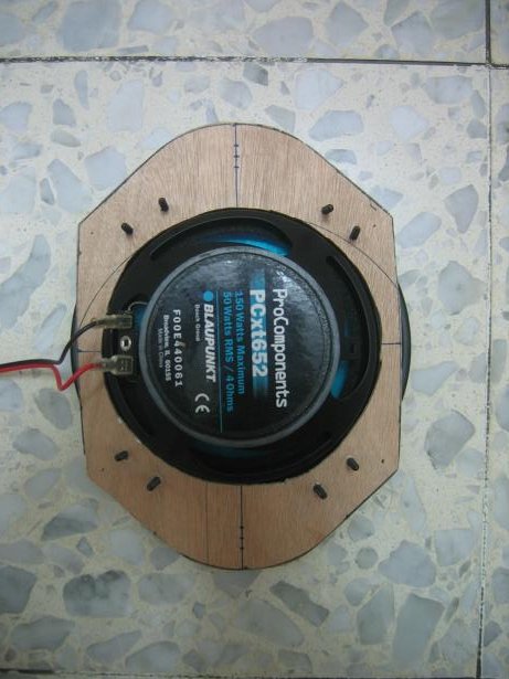

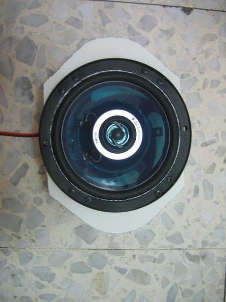

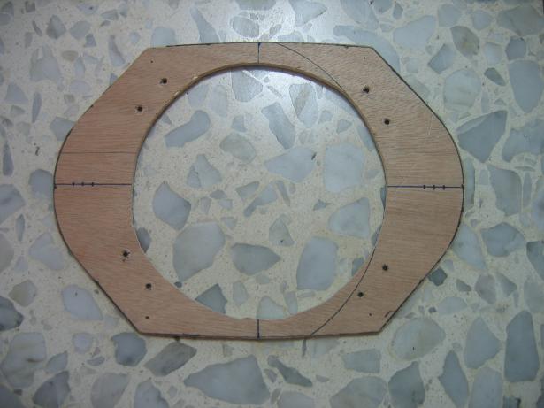

  1. לאחר החלטה שאני מדבר יותר מדי ולא עושה כלום תוך כדי הגיעה ההחלטה לעשות משהו. אז לאחר עבודה של בערך שעה כולל פירוק הדלת והרכבה חזרה בשביל מדידות הכנתי את התבנית מאיזה דיקט ששכב לי בבית והנה התוצאות . . .

  4. וואלה חברה תודה רבה פעם ראשונה שאני מקבל כ"כ הרבה עזרה בכזאת מהירות באתר. בקיצור אני דיי בטוח שהקטע עם הפלטה יתאים לי בול. השאלה עכשיו היא רק באיזה עובי דיקט להשתמש? יש לי עכשיו 4מ"מ בבית ונראה לי שאני אעשה ממנו 2 שכבות, יענו 8 מ"מ. אני אדביק אותו באמצע עם דבק מגע או שפשוט אני אקנה 10 מ"מ. ורק אבדוק בתור דוגמית את ה 4 מ"מ. * למי שעשה את הסקיצה - תיקון קל העיגול הפנימי הוא לא יכול להיות בגודל 6.5'

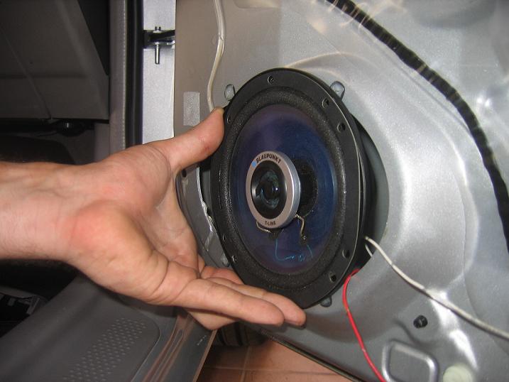

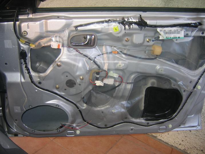

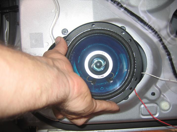

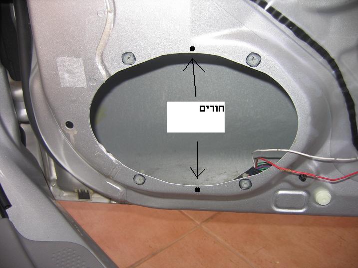

  6. יש לי מאזדה 323 LX שנת 2002. קיבלתי את האוטו עם 4 רמקולים 2 קדמיים בדלתות ועוד 2 אחוריים במגש מאחורה 6*9. היום העברתי את ה HU שלי אל האוטו החדש PIONEER 4700 ורציתי גם להעביר רמקולים קדמיים של בלנקפוט 6.5'. קצת הסתבכתי עם הדלת אבל לא חשוב. בקיצור מה שיש לי מקדימה אלה רמקולים אובליים לדעתי 5*7 או משהו בסגנון ואין לי הכנה ל 6.5'. רציתי לדעת אם יש איזה מתאם מוכן כבר או משהו בסגנון? כי אני מעדיף שלא לחורר את הפח שלי. וגם אם אני מחליט כן לחורר אז אני יכול לחבר רק 2 ברגים ואז גם יש לי רווח בצדדים ואני לא יודע אם זה משנה משהו או לא. באחת התמונות המחשתי איפה אני יכול לעשות חורים. תודה רבה לכל מי שיכול לעזורלי
