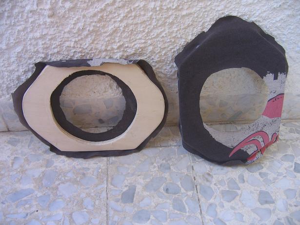

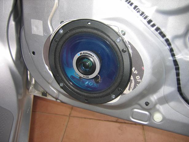

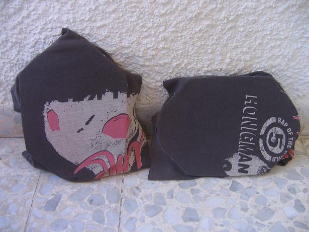

עוד 2 תמונות סופיות למי שתוהה מזה הדבר הלבן שמבצבץ מהרמקול מסביב זה עוד חתיכת בד ששמתי מסביב לרמקול באזור של הפח כדי שהוא לא יגע באמת בפח או בברגים שמחזיקים את הפלטה.

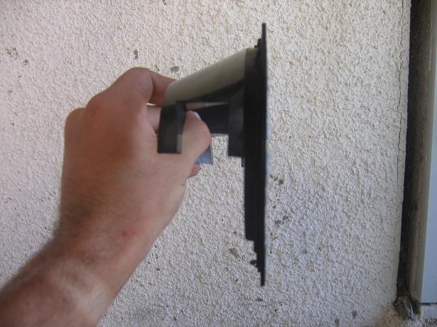

הנה התמונות. הבד של החולצה ששמתי על העץ בשביל שיהיה טיפה ריפוד ובידוד מהעץ לפח של האוטו למרות שאני משער שזה דיי זניח אבל בכל זאת שיהיה, זה לקח לי אולי עוד 5 דקות עבודה. והדבר השחור הזה שרואים שם זה המגן הזה ממים שנמצא מאחורי הרמקול.
תודה לאל סיימתי. זה נשמע פשוט חבל על הזמן ועכשיו אני עוד יותר מבסוט על הרמקולים שלי. בקשר לדיקטים בסוף לא קניתי MDF אלא שמתי פלטת 6 וחיברתי לפלטת 4 ובסוף נהייתה לי פלטה בעובי 10 מ"מ. כמובן שהדבקתי עם דבק מגע ובנוסף גם יש את הברגים של הרמקולים וכו'. בכל אופן לא נתקלתי בכל ההתקנה בשום בעיה מיוחדת ובמבחן התוצאה אין שום רעידות!!! תמונות יהיו כשיהיה לי כוח להעלות אותם.

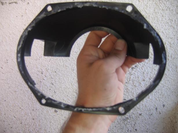

חברה זה רק התבנית. זה דיקט 4 מ"מ.אני מפחד שאם אני אגביר טיפה את הווליום הוא יתחיל לרעוד. אני בתקווה היום הולך לקנות MDF 10 מ"מ ואני ארכיב הכל עוד היום. אני עוד צריך לשים חתיכת בד כדי שהמסגרת תתפס חזק על הפח. ועוד בעיה קטנה שיש לי זה המכסה של הרמקול המקורי שמעליו המגן עליו ממים בחורף- אני חושב איך אני מוריד אותו מבלי להרוס את הרמקול. או שפשוט אני סתם אאלתר איזה משהו, למישהו יש רעיון? ואני לא מתכוון לניילון, משהו יותר רציני. תודה
