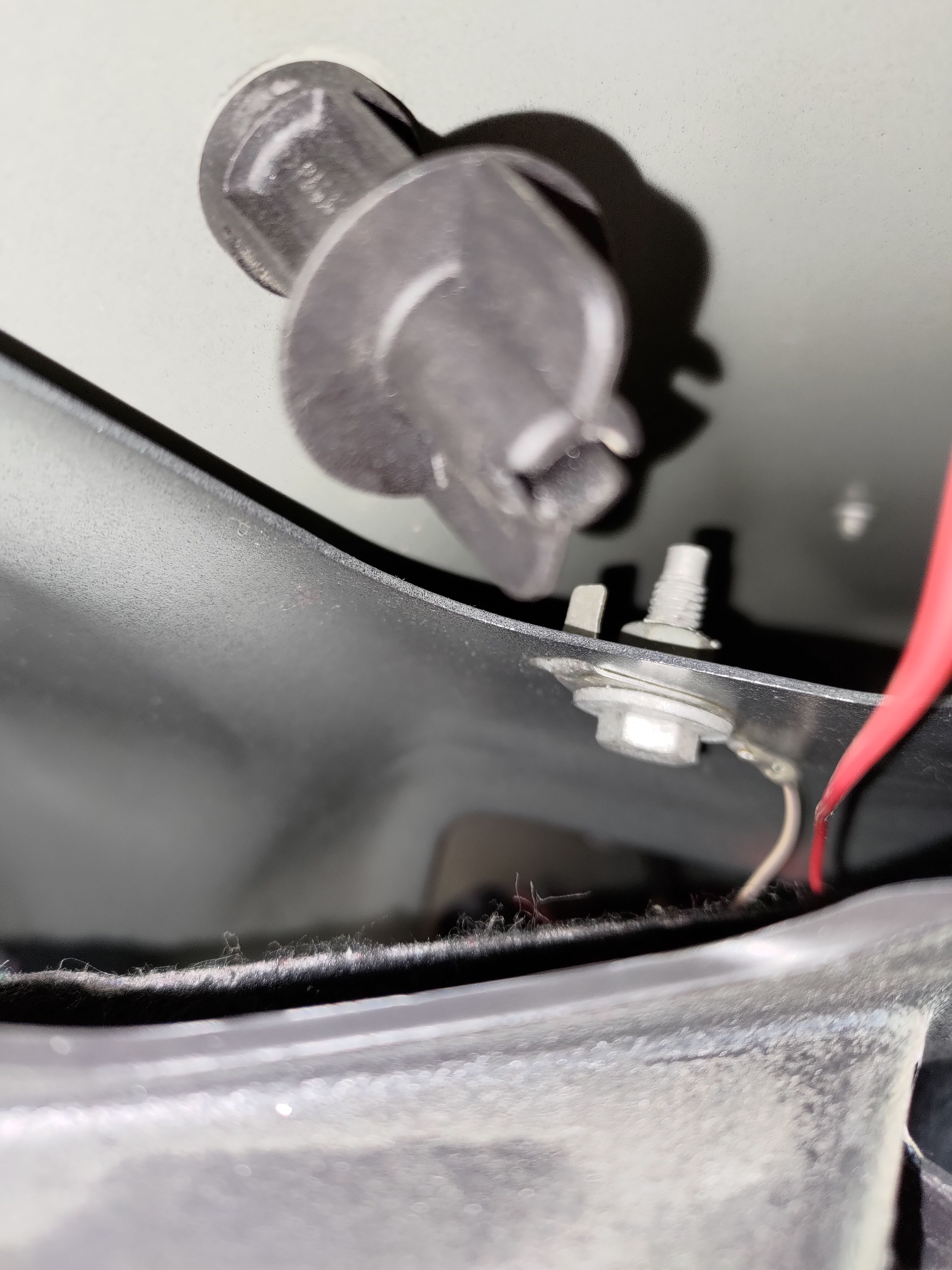

בוצע שיוף כמו שצריך, bare metal מה שנקרא וחיברתי את הנעל כבל מתחת לבורג חגורת הבטיחות במגע ישיר עם הפח. בהמשך נסיים עם חיבור החוטי רמקול ואעדכן בשרשור נוסף על פרויקט המערכת (מעניין - סאבוופרים בדלתות במקום לתפוס מקום). תודה על התגובות -

Ground ארוך לנקודת יצרן או קצר ומאולתר (התקנת מגבר)
sjerby פרסם הודעה בנושא של sjerby בתוך פורום אודיו ומולטימדיה לרכב
ברכבים קודמים כאשר חיברתי לנק' בורג הכסא/חגורת בטיחות התוצאה לא הייתה מוצלחת במיוחד -
בכל מיני אתרים ובחיפושים אני נתקל בהגדרה "כבל ground של המגבר לא יעבור אורך של 18 אינץ". מנגד, יש לי נקודה יפה של מינוס שאפשר להתחבר אליה באיזור הבקלית האחורית. מה עדיף ולמה? אם המגבר ממוקם על גב המושב האחורי - לקדוח חורים ברצפת התא מטען (שאני לא אוהב) או להריץ את הכבל רחוק יותר (1.2-1.5 מטר). האם ההתנגדות תרד באופן משמעותי בשימוש בכבל ארוך יותר? מדובר בכבל 4gauge למגבר pioneer gmd8704.
