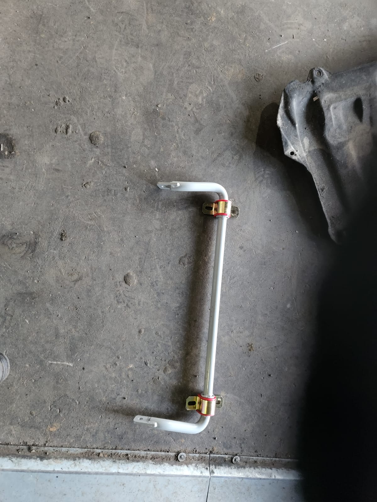

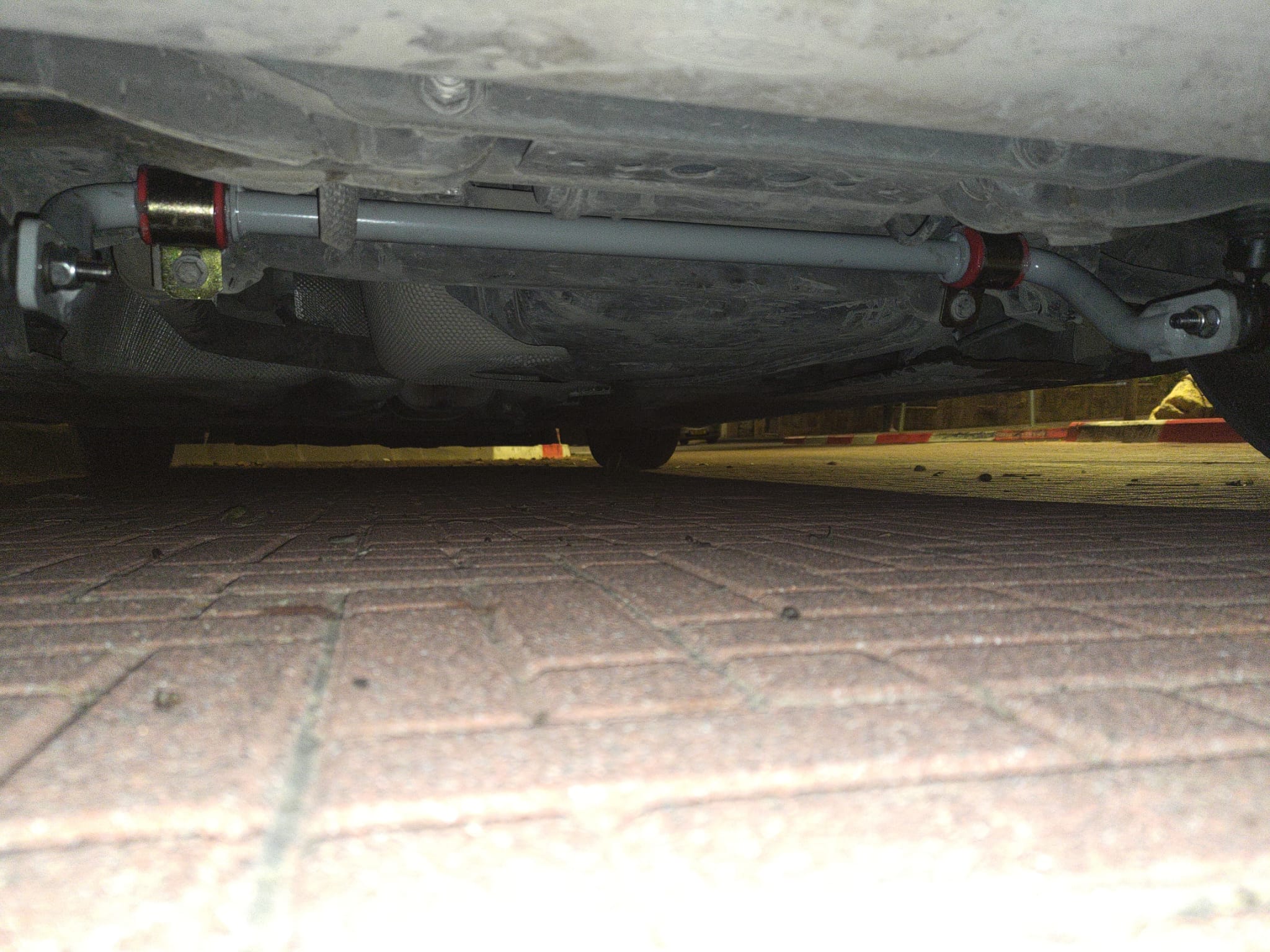

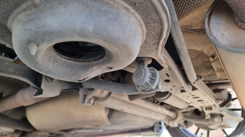

  7. הרכב הגיע ל130,500 ק"מ, בוצע טיפול שכלל - החלפת שמן - AMSOIL, פילטר שמן מקורי, החלפת מחזיר שמן ציריה שמאל (הייתה נזילה קלה), בוצע טסט. ומה שבאמת מעניין - החלפת אנטירול אחורי, פה אני אפרט. האנטירול שהוזמן הוא אנטירול של חברת STEEDA, חברה מוכרת בשוק השיפורים לדגמי פורד. במסגרת התקנת האנטירול, זוהה כי הלינקים האחוריים לא התאימו, זווית הבורג שמתחבר לאנטירול הייתה שונה ממה שהיה באנטירול. מבדיקה שבוצעה עם @parnuk, אצלו בפוקוס אקובוסט הלינקים מתאימים לאנטירול המשופר, הוזמנו בזמן אמת לינקים של הדגם הבכיר והותקנו יחד עם האנטירול, עדות נוספת לזה שהמתלים בדגמי 1.6 TREND שונים לעומת דגמי TITANIUM. תמונות הלינקים אצלי: הלינקים בTITANIUM: הזווית של הברגת האנטירול תואמת את הזווית של הלינקים מדגם TITANIUM: האנטירול מותקן עם הלינקים החדשים (צולם בחושך): הרשמים הראשוניים מההחלפה: זווית גלגול מופחתת (אפקט גדול יותר מהקפיצים לדעתי), טרן אין יותר חד, טרם הגעתי לפרובוקציות כדי לראות את המגבלות החדשות אבל בקרוב נקבע יום מסלול ונגבש דעה על המגבלות והתנהגות הרכב בהיבט תת היגוי / היגוי יתר. מנהיגה קצת יותר חזקה בכיכר רחבה ופנויה, אני חושב שהרכב הרים גלגל אחורי פנימי, בעוד לא הורגש ניתוק באחיזה בפרונט, בינתיים אני מרוצה, עדכונים בהמשך :).
