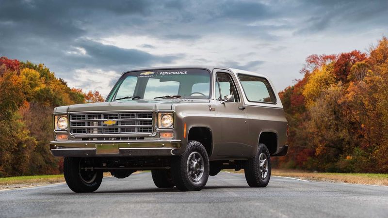

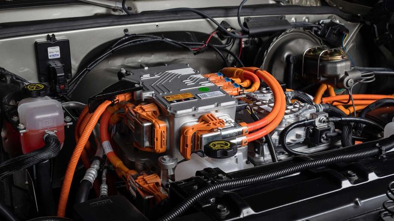

    בתערוכת השיפורים השנתית SEMA, חשפה שברולט פרפורמנס אב טיפוס המבוסס על בלייזר K5 מ-1977 אשר הוסב להנעה חשמלית טהורה, בלייזר E.
    הבלייזר E הוא הדגמה פונקציונלית ראשונה של ערכת הסבה לחשמל, ישירות מהמדף.
    כחלק מהליך ההסבה של רכב השטח הקשיש, פינו את מקומם ה-V8 המקורי בנפח 6.5 ליטר, תיבת ההילוכים האוטומטית, מערכת הדלק והאגזוז, לטובת
    מנוע חשמלי חדשני... הזהה לזה שבשברולט בולט... כן, ככה נראית באסה. בלייזר קלאסי שעובר מודרניזציה באמצעות מנוע חשמלי של קופסת חסכון. המנוע החדש מספק 200 כ"ס ו-26 קג"מ ומשודך לתיבת הילוכים נשלטת אלקטרונית בעלת ארבעה יחסי העברה.

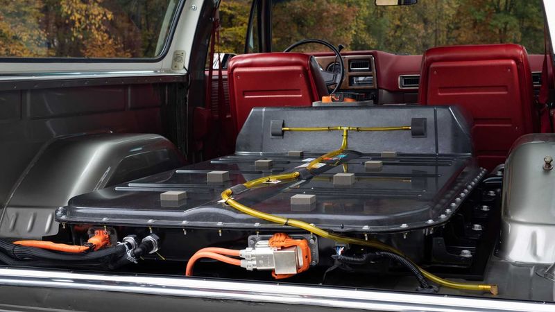

    שאר רכיבי ההינע של הבלייזר נותרו כשהיו, ביניהם הסרנים, האחורי והקדמי, ציר ההינע ותיבת ההעברה. את המנוע החשמלי מזינה סוללה של 60 קילוואט שעה
    המותקנת באזור תא המטען.
    שימוש ביחידת סוללה קיימת, ממדף החלקים של היצרנית תאפשר לבלייזר לשמר תכונות מתקדמות המוצעות בבולט, תכונות כגון: חימום וקירור של הסוללה,

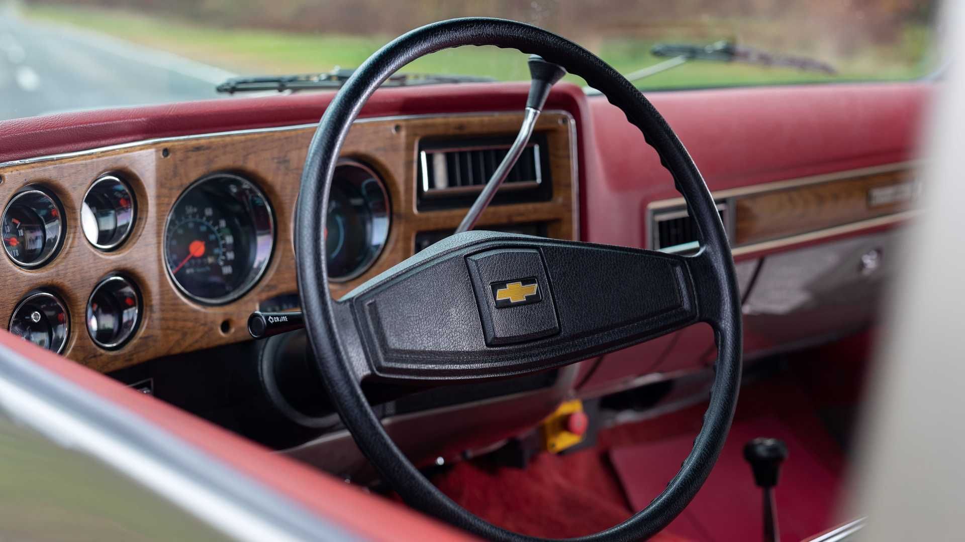

    הגנה מטעינת יתר ואפילו בלימה רגנרטיבית.  בנוסף לכל אלה, צויד הבלייזר המשודרג בהגה כוח חשמלי, משאבה חשמלית המספקת ואקום למערכת הבלמים
    ובקר שהופך את מד הדלק המקורי למד טעינת הסוללה.

    בעתיד, מתכננת שברולט פרפורמנס להשיק את תוכנית ה-eCrate  בתור ערכת הסבה שתימכר בנפרד, ותאפשר להסב רכבים קיימים מבנזין או דיזל להנעה חשמלית נקייה ומתקדמת.
    עם תחילת השיווק, הצפוי לחציון השני של 2021, תוצע  ערכת המרה בסיסית. ערכה זו תכלול סוללת 60 קילוואט לשעה, מנוע חשמלי עם הספק של 200 כוחות סוס,
    שנאי AC ל-DC , ממיר DC ל-DC לשימושי מתח נמוך, רתמות חיווט ומשאבות מים לקירור וחימום הסוללה.
    שברולט פרפורמנס הודיעה כי היא  שוקלת להציע בהמשך חבילות המרה נוספות, עם ביצועים עדיפים וקונפיגורציות סוללות שונות,
    כאשר בעתיד הרחוק יותר צפויה שברולט פרפורמנס לשלב בחבילה  את טכנולוגיות סוללות האולטיום המודלוריות שלה.

    לפני 23 דקות, yoav911gt2 כתב:
    אינוורטר AC ל DC , ממיר DC ל-DC לשימושי מתח נמוך, רתמות חיווט ומשאבות מים לקירור וחימום הסוללה.
    מקווה שהמחיר לזה לא יהיה גבוה מדי.
    כרגע זאת נראת כמו קומבינה שעשו כמה סטודנטים כפרוייקט גמר. 🙊
    חוץ מזה, מדהים לראות כמה התרגלנו לג'אנטים וצמיגים ענקיים, והגלגלים של הבלייזר הזה נראים פיצפונים עליו.
