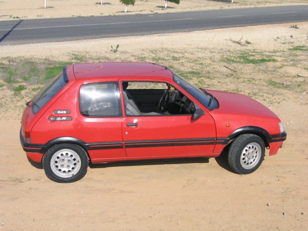

פסי קישוט הם הפסים השחורים לאורך הרכב. ראה תמונה מצורפת.

ראיתי מודעה של אחת אך היא הייתה ללא פסי קישוט... זה לא מוזר? יכולה להיות אחת בלי?
לא היו על הדלתות ולא מעל לגלגלים... כתוב שנת 94
