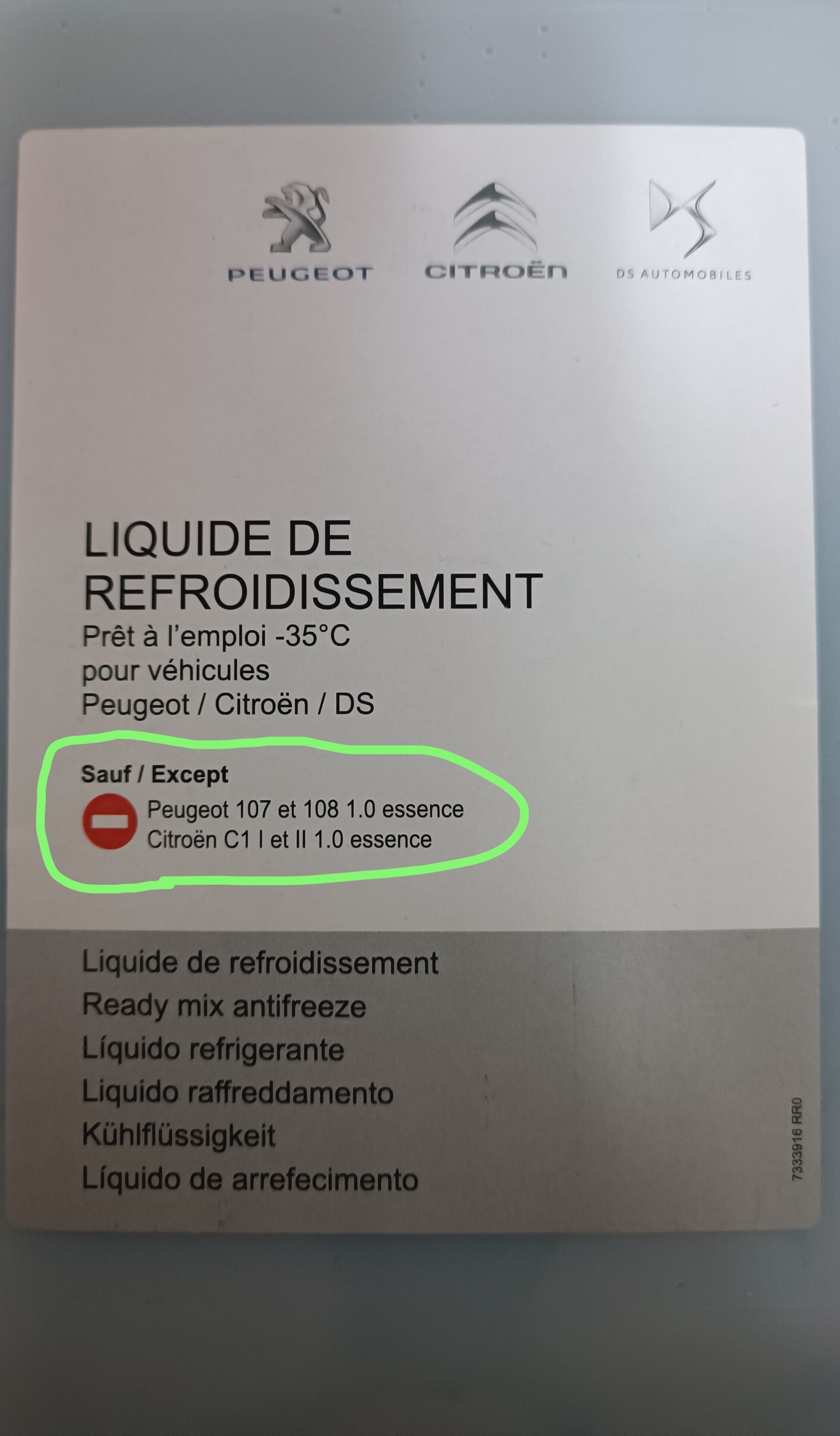

הרכב הוא סיטרואן C1 2018 (ידני) עם 68 כ"ס. (מנוע 998CC)
אני רואה שחסר קצת נוזל קירור במיכל ואני רוצה להוסיף.
אבל בשנים האחרונות הבעלים הקודם של הרכב פשוט ערבב כל מה שהיה לו: נוזל אדום, נוזל ירוק, מים מהברז. . .
האם מישהו יודע מה הנוזל קירור שאני צריך בשביל הרכב הזה, והאם לאור הנסיבות שכתבתי למעלה, אולי כדאי בכלל ללכת למוסך, לרוקן לגמרי ולמלא מחדש הכל?
תודה!

עדכון: זה החומר שנוסף למיכל הרזרבי. במיכל הרזרבי היה חסר משהו כמו ליטר.. יכול להיות שיש נזילה? החומר הזה ממקס סטוק.. מפחד שהוא יכול לעשות נזק, מה שגם כתוב עליו רק "ANTI RUST" ולא כתוב מה הוא מכיל חוץ מ"חומרים מונעי קורוזיה" ו"מים מטופלים"
זה מיצר בישראל בקיבוץ סאסא. מעבר לזה לא יודע מה המפרט של הנוזל הזה והאם מתאים.
אומר רק שיש נוזל קירור מקורי של פוז'ו/סיטרואן שמצויין עליו בפירוש לא להשתמש במכוניות עם מנוע של טויוטה 1.0:
אותה המלצה כמן במקרה של שמן מנוע - תחפש מה מומלץ לרכב מקביל של טויוטה.
תודה
צודק באמת בספר של הטויוטה אייגו כתוב איזה נוזל צריך בדיוק וזה גם תואם למה שחשבתי שזה היה וורוד במקור (Toyota long life)
ראיתי של-valvoline יש נוזל קירור תואם למכוניות אסייתיות נראה לי אקנה אותו ואלך להחליף הכל.
