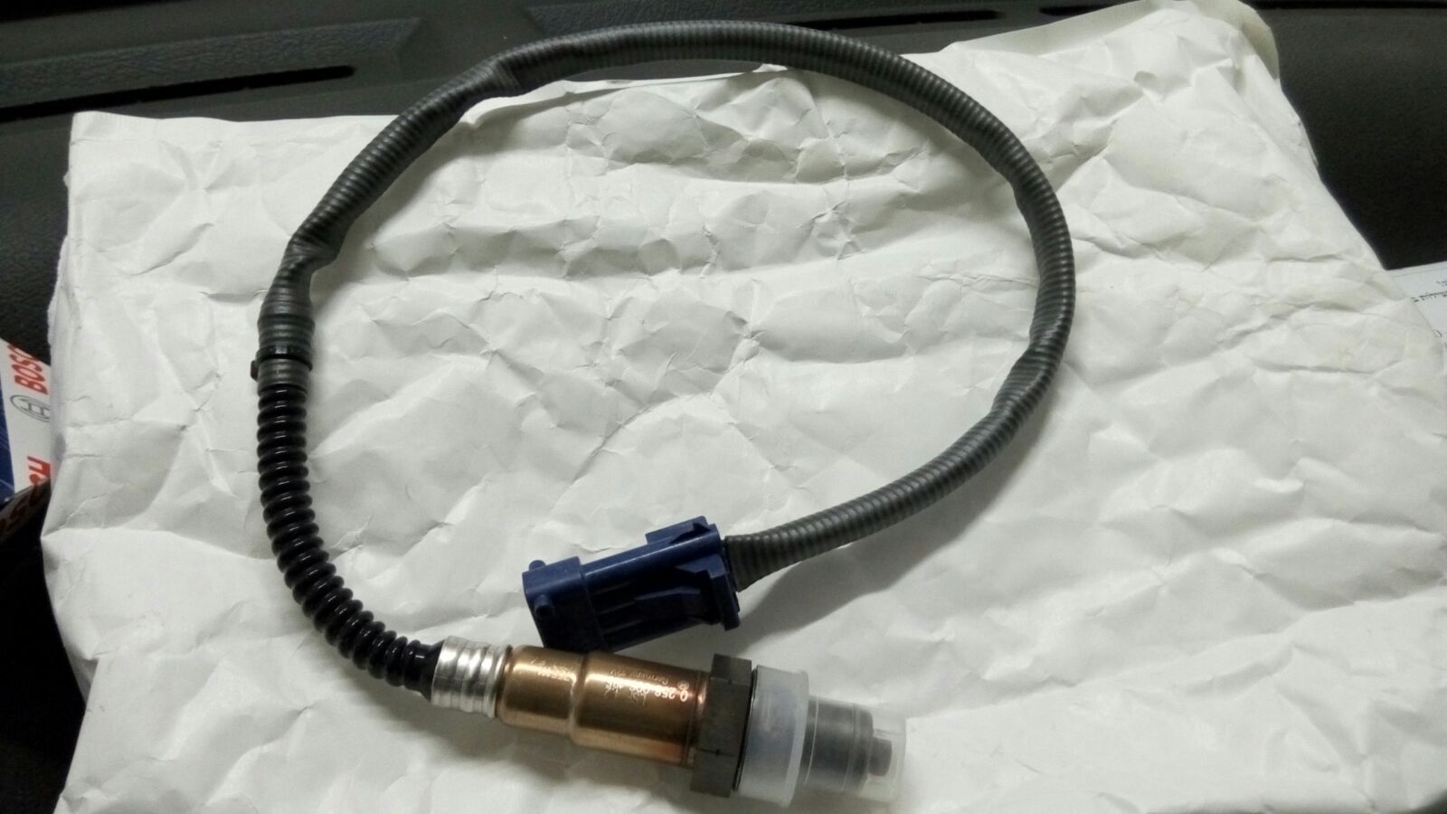

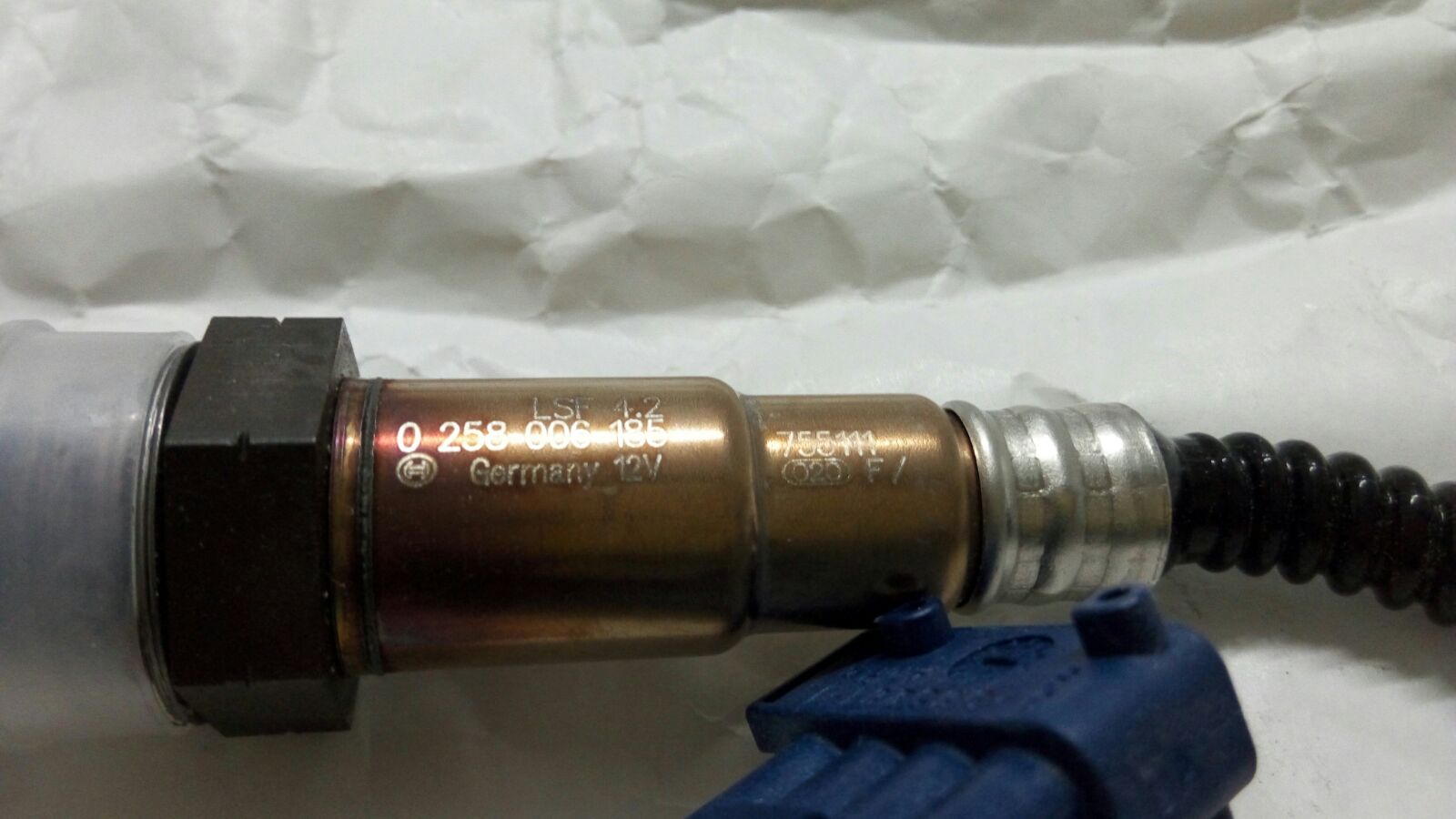

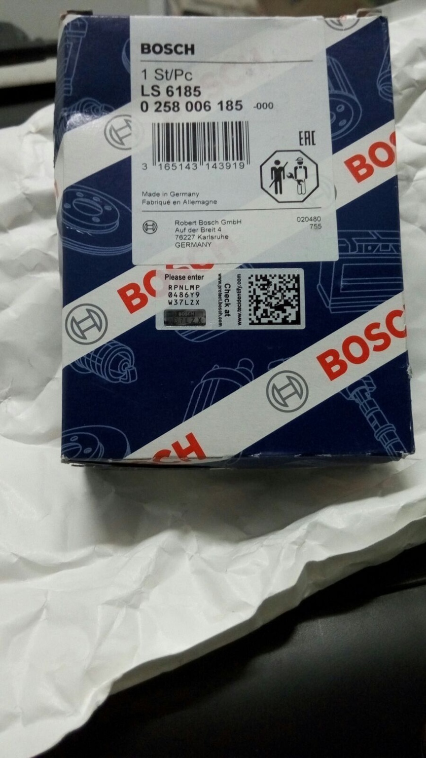

לא מסכים איתך.
ניקוי "על הרכב" של המזרקים באמצעות חומרים איכותיים אינו פוגע במזרק (זה לא ניקוי אולטראסוני ששם יש אולי רכב או שניים שרגישים אליו, ולעיתים גישה מסובכת) ומשחזר ה-מ-ו-ן כוח שאבד למנוע *במיוחד* בסלד נמוך. זה הניקוי שנותן הכי תמורה לכסף !
בנוגע לחיישני חמצן - בעידן ה EBAY והקניות ברשת, אין בעיה להשיג חיישנים מקוריים במחירים שווים לכל כיס.
ה C4 שלי חוגגת 160,000 ק"מ השבוע זה וקניתי לה חיישן חמצן לפני כמה שבועות ב 200 שח כולל משלוח, מקורי של בוש, כולל התקע המתאים - אני אפילו לא צריך לחתוך או להתעסק בחוטים. יש גם חיישנים של "דלפי" בפחות כסף. מלא.
בנוגע לקורולה שלך - יש חיישנים של DENSO באיביי בפחות מ 200 שח כולל משלוח (הנה לינק לדוגמא: https://www.ebay.com/itm/New-Denso-OEM-Oxygen-O2-Sensor-Toyota-Avalon-Corolla-Paseo-Prizm-Tercel-DN24107/382056062302?fits=Year%3A1999%7CMake%3AToyota%7CModel%3ACorolla&epid=807007509&hash=item58f450dd5e:g:CmYAAOSwRUhY~fHH&vxp=mtr ).
רכב ממוצע מתדלק כ 1000 ש"ח בחודש בנזין, שזה 12,000 ש"ח בשנה.
בחישוב גס אם הצלחת להשיג שיפור בצריכת הדלק של 10% (וזה לא בשמיים בין רכב שמצבו רע והופך להיות טוב) - והשקעת כמה מאות שקלים, הוצאת את החזר ההשקעה תוך 6-12 חודשים לכל היותר ועוד תחסוך אחר כך... שלא לדבר על דברים אחרים טובים שקורים הודות לזה (צימצום פליטת המזהמים של הרכב וגם יותר כיף לנהוג ברכב, החזרת כמה סוסים חזרה למנוע).
הנה כמה תמונות אם יש לך ספק.

+111 לחבר מעלי. גם אני החלפתי חיישן חמצן בפורד פיאסטה 2013 של הורי. 60 דולר עד הבית בלי חיתוכים ואלתורים.
