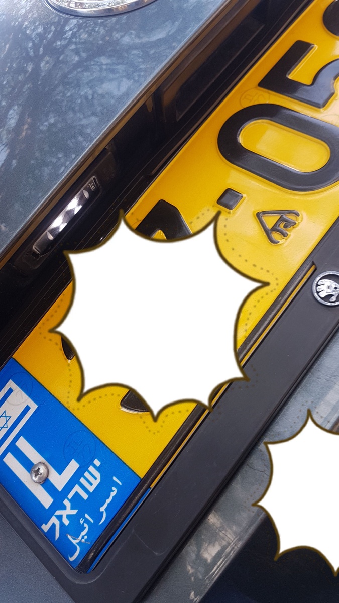

התקנתי באוקטביה 2015 , לדים מקוריים של תאורת רישוי של ג'טה .
נכנסים בצורה תואמת 100% , אותו קונקטור, ועדיין מתריאים על מנורת לוחית רישוי שרופה .
מדוע?
מה צריך לקודד על מנת להעלים את ההתראה?
תודה מראש .

אז אתה יודע את התשובה. מערכת בקרה וניטור מנורות שרופות מזהה את הלד כמנורה שרופה בגלל צריכת זרם נמוכה של הלדים ולא יעזור לך שאלה לדים מקורים.
קיימים רכבים שבהם ניתן להגדיר בוואגקום האם לבצע ניטור של מנורות מספר רישוי אבל את זה תצטרך לגלות לבד איך וכיצד עושים זאת.
