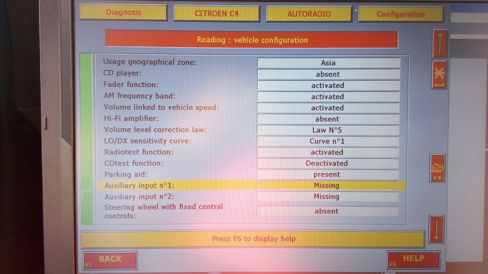

רכשתי דרך BANGGOOD כבל AUX ייעודי ל RD4 שמתחבר ישירות לשקע מאחורי הרדיו.
באמצעות מחשב דיאגנוסטיקה "פתחתי" את יציאת ה AUX בהגדרות של הרדיו המקורי, והכבל התחיל לעבוד.

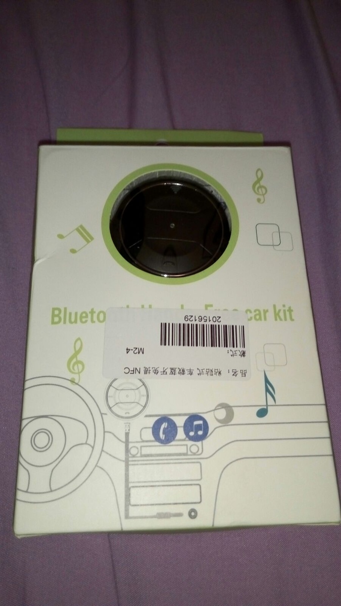

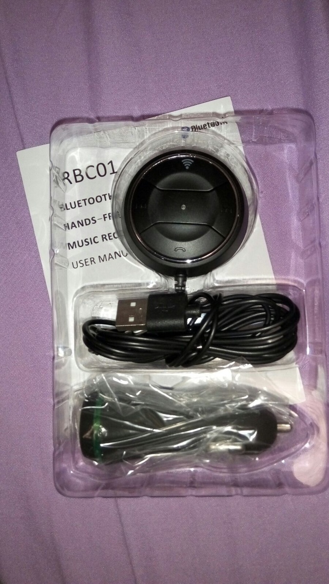

בנוסף, רכשתי דיבורית BT הכוללת A2DP, עם דגש על אחת כזו שיש לה BT בגרסה 4.0 לפחות ושיש לה פאנל\ממשק מסויים שניתן לתפעל דרכו את הדיבורית או הזרמת המדיה דרך ה BT.
אחרי חיפושים רבים בסופו של דבר קניתי מאיביי את הדיבורית הזו:
http://www.ebay.com/itm/400992731995?_trksid=p2057872.m2749.l2649&ssPageName=STRK%3AMEBIDX%3AIT
שעונה עבורי על כל הדרישות.
גיליתי אחרי שהדיבורית כבר הגיע אליי הביתה שהפאנל עצמו שמוצמד עם דבק דו צדדי להיכן שרוצים, הוא למעשה נשלף (הפאנל מוצמד באופן מגנטי לתושבת. זה כל כך דק שלא ממש מרגישים שיש כאן משהו שליף). זה פטנט חכם מאוד כי בד"כ כל האביזרים האלו שמצמידים אותם עם דבק דו צדדי לכל מיני מקומות באוטו - בסוף ברגע שרוצים לפרק איזה חלק חייבים לחתוך או להרוס את ההצמדה ואז נדרשת הדבקה מחדש של האביזר.
בנוסף לזה זה גם הופך את המכשיר לנייד בצורה מסויימת.

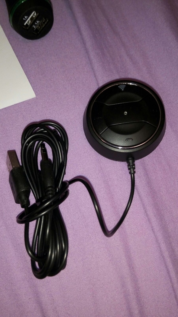

הדיבורית מגיעה עם מתאם בעל 2 יציאות USB למצית הרכב, ולדיבורית עצמה יש תקע 3.5mm שמתחבר לכבל AUX של הרדיו, ודרך הרמקולים של הרדיו שומעים את השיחה.
בפאנל עצמו של הדיבורית יש חור קטן מאוד ושם ממוקם המיקרופון. לציין שאחת הסיבות שבחרתי בדיבורית הזו היא שניתן יהיה להתקין את הפאנל\מיקרופון במקום שבו באמת ישמעו אותך בצד השני של השיחה ולא כמו הדיבוריות שמכניסים אותן לשקע המצית ולמעשה המיקרופון ממוקם בשקע המצית (לא בכל המכוניות זה ממוקם באופן אידאלי).
מיקמתי את הפאנל בדיוק מעל לרדיו ואיכות השמע (בשני הצדדים של השיחה) מעולה, לא נדרש להרים את הקול אלא לדבר רגיל ובצד השני שומעים מעולה.
בנוסף, הפאנל מכיל 3 לחצנים (קדימה, אחורה, סטופ\פליי) שתפקידם (בהתאם למספר הלחיצות) הוא לתפעל את נגן המוזיקה של הסמארטפון דרך ה BT (אתה יכול לדפדף שירים קדימה\אחורה ולעשות PAUSE לשיר) ואם מדובר בדיבורית אז הלחצנים משמשים כלחצני עוצמת שמע ולענות\לנתק שיחה. במרכז הפאנל יש נורת LED שלפי צבעה מסמנת האם יש הצמדה בין הדיבורית למכשיר הסמארטפון או לא.
בתמונות: בשלושת הראשונות רואים את הדיבורית\אריזה, בתמונה הרביעית רואים את מסך מחשב הדיאגנוסטיקה ואת היציאה שפתחתי (הפכתי אותה ל"קלאסיק") ובתמונה החמישית את הרדיו עובד על יציאת ה AUX שלו.
לצערי לא צילמתי את הכבל ואת ההתקנה של הפאנל פיקוד, אבל תמונה של הכבל אפשר למצוא *כאן* ואת הפאנל פיקוד תמיד אפשר לצלם אם רוצים.
שורה תחתונה:
איכות השמע דרך ה BT מפתיעה לטובה !, את מי שזה לא מספק - יש את יציאת ה AUX שניתן לחבר עם כבל ישירות.

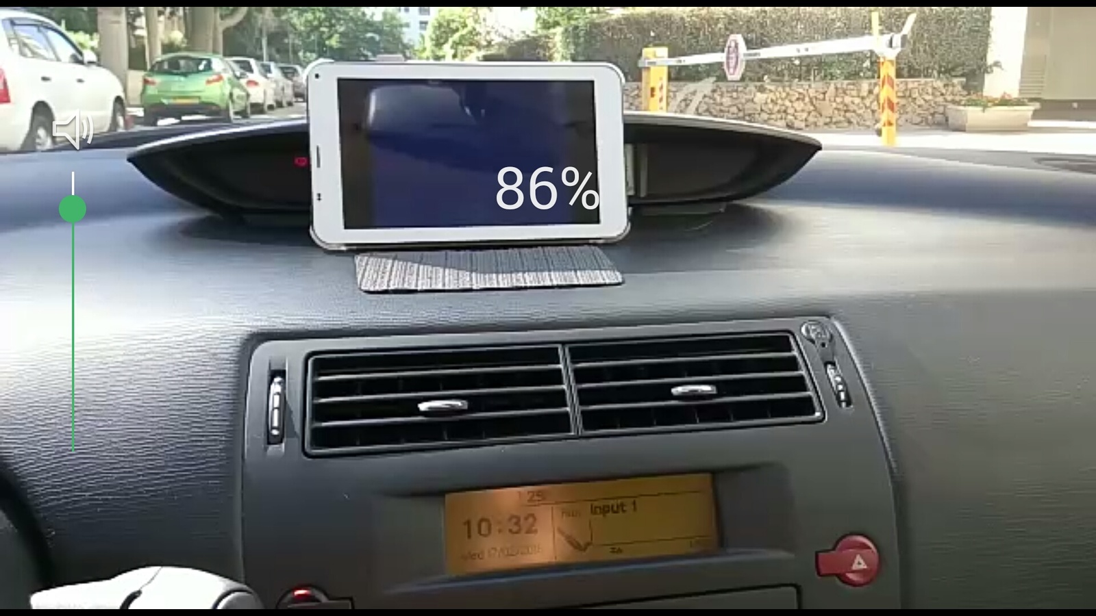

שכנצ'יק, מה שרואים בתמונות זה פאבלט 7" של CUBE (אותו אחד מהשירשור באופ-טופיק לפני שנתיים). הוא שם רק לצורך הבדיקה.
כאשר אני משתמש ברכב אני מסנכרן אותו עם ה MEIZU (רמז: זה לא קורא ממש הרבה כי אישתי בד"כ משתמשת ברכב...).
עניין ההודעות הכפולות זו בעיה בפורום לא אצלך.
