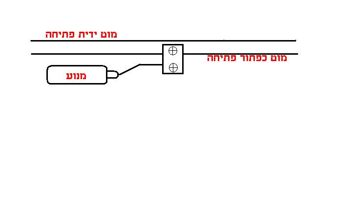

המנוע של נעילה מרכזית בדרך כלל מתחבר למוט של הכפתור עם תופסן מרובע ובו שני ברגים. בורג אחד מחובר למנוע ובורג שני מחובר למוט של כפתןר הפתיחה. עם הזמן הברגים האלה יכולים להישתחרר ולזוז מהמקום.
צריך פשוט לפתוח את ריפוד הדלת, להחזיר למקומו את החיבור ולחזק ברגים.
