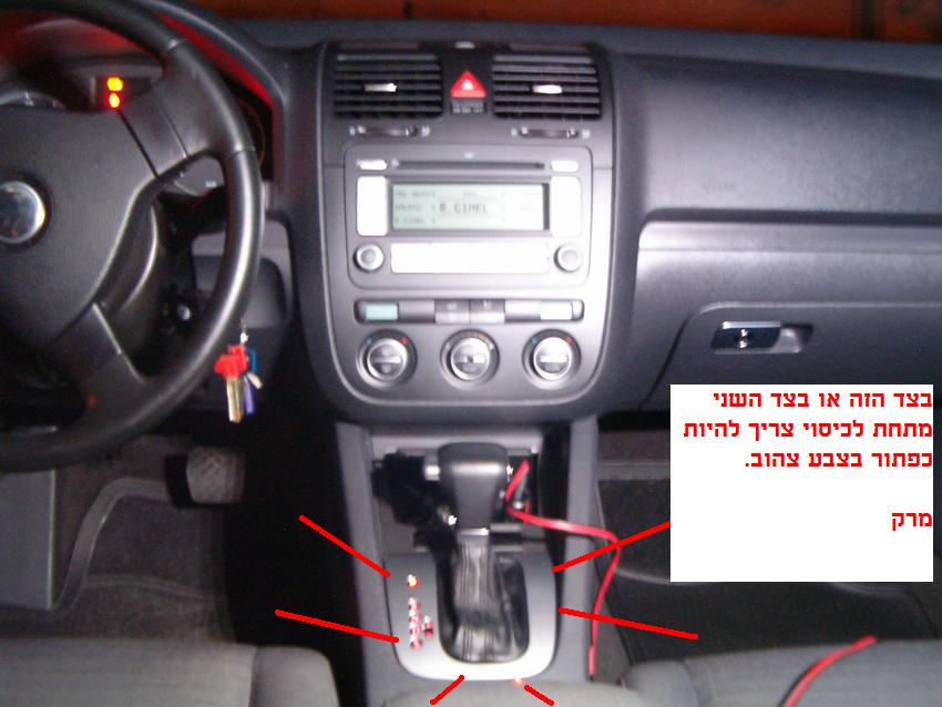

חייב את עזרתכם דחוף. יש לי רכב סיאט אלתיאה 2006 מנוע 2.0L FSI עם גיר 6 הילוכים אוטומטי.
אתמול לא הצלחתי לשלב הילוך אחורי, הידית נתקעה במצב P אך הגיר בניוטרל. לא נכנס הילוך. אני גר באשדוד וזקוק בדחיפות למכון גירים אמין באיזור.

לא בטוח שאני יודע מה זה סולונואיד, אבל יש לי ידיים טובות. כשאני פותח את הכיסוי, מה אני אמור לראות?
את כיסוי בורר ההילוכים פרק (תרים אותו טיפה כלפי מעלה) בזהירות על-ידי הכנסת כלי מפלסטיק בצידי הכיסוי מסביב.
בצד ימין או צד שמאל מתחת לכיסוי קרוב לכפתורים של ESP אתה תראה לשונית/כפתור בצבע צהוב/כתום. תלחץ על הכפתור וזה ישחרר לך את ידית ההילוכים ממצב P.
איזה כייף לי :)
עדכון:
שחררתי את ידית ההילוכים בבוקר. איכשהו הצלחתי לשלב הילוך קדמי ולנסוע. הגעתי למוסך אורטוב ברחובות. כמובן שלא היה זכר לתקלה והכל עבד כרגיל. עשו בדיקת מחשב ואיפסו הכל. לקחו 300 ש'ח על הבדיקה וזהו. אם תחזור התקלה אפנה אליהם שוב. כרגע אין כלום. הכל עובד.
