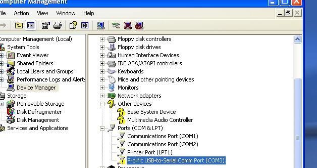

התקנתי WIN XP (כי חשבתי שאולי זה לא תומך ב7) תחנה וירטואלית וכשאני מחבר את ההתקן בUSB וזה מה הוא רושם לי
מצורף תמונה
תודה לעוזרים
