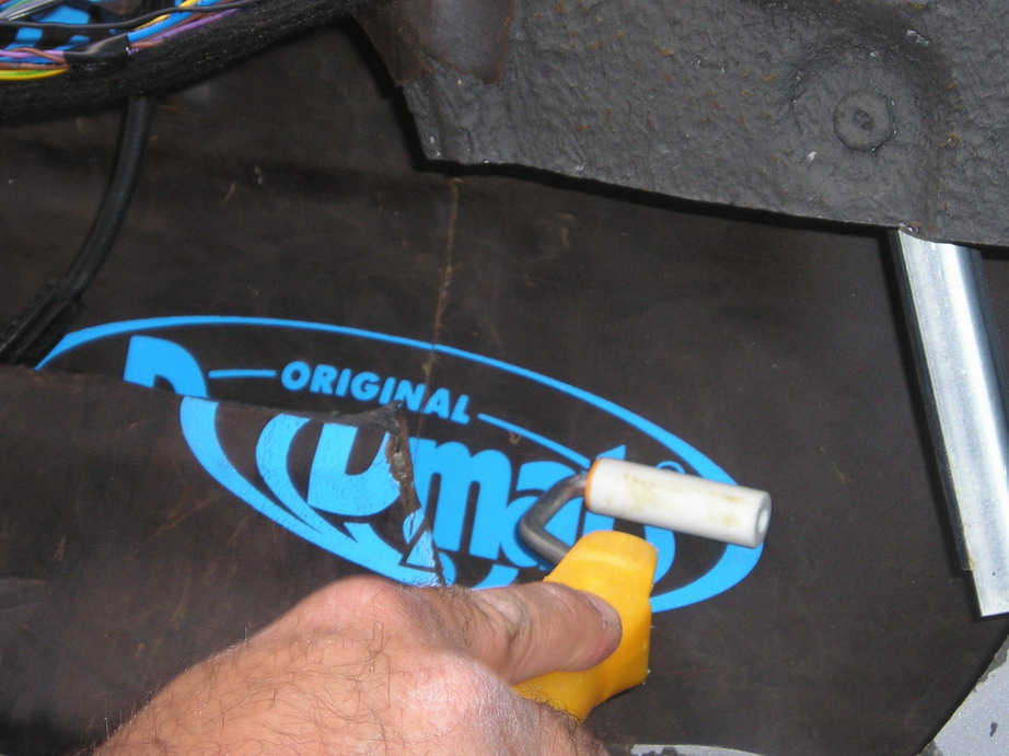

קיט דלתות יכנס לך בתקציב, העניין הוא שאני לא חושב שזה יספיק לך לגמרי לאיטום הדלת. גם תלוי ברכב.
לי לקח 20 פיט בערך לעשות שכבה אחת פנימית ושכבה אחת חיצונית. קיט 2 דלתות אקסטרים הוא 12 פיט רבוע, זה לא יספיק לך (שוב השאלה היא איך אתה אוטם יש כאלה שזה כן מספיק להם אבל לא אטמו כמו שצריך). מצד שני, אני אולי קצת השתוללתי באיטום.
טעיתי במה שרשמתי קודם. יש לקסקייד אודיו VB2 (מה שמוצע בקישור) וVB2MAX (אוVMAX כמו שקוראים לו בסאונדדומיין) שזה חומר זהה באיכותו לדיינמאט והוא יותר יקר (גם מהאקסטרים). המחיר הנמוך של הVB2 הדליק אצלי נורה אדומה וגם לי לעלות על טעותי. זה חומר טוב אבל אין מה להשוות בינו לבין האקסטרים, הVB2MAX, BROWN BREAD והDAMPLIFIER.
בקיצור, לא הייתי הולך על זה.
אני אערוך את ההודעה הקודמת כדי שזה לא יטעה וגם אתקן את הקישור לסקנדסקין, מה ששמתי מוביל לאתר פורנו.
400 שקל יכול להיות גם מחיר לצרכן של קיט דלתות של אקסטרים בארץ (אם למשל זיו מוכר קיט אוריג'נל ב300). תברר בארץ לפני שאתה מזמין, יכול להיות שהחסכון בהזמנה מחו"ל יהיה קטן מאוד (אם בכלל) ומן הסתם גם יבזבז לך זמן.
רגע אני לא מבין יש איטום בחלק החיצוני של הדלת שזה מה שיש מאחורי הפללסטיק אם הריפוד(החלחק שבאמת רואים)?
אז אם ככה תסבירו לי מה זה איטם בחלק הפנימי של הדלת?והאם באמת צריך לדעתי איטום בחלק החיצוני מספיק לא?
אהה הבנתי גם אוטמים את החלק שעליו מורכב כל הקטע של החשמל של החלונות...
וגם את הפח בפנים יענו יותר לעומק לכיוון בחוץ...
