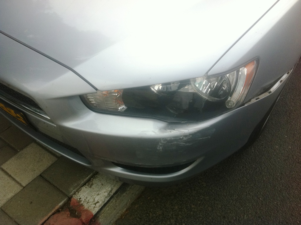

קרה לי רק השבוע דבר דומה עם הלנסר שלי.
לא בזבזתי זמן יקר והרכב נלקח למוסך הסדר "תמורת" רכב חלופי. באו אלי עם הרכב החלופי ולקחו את הלנסר.
החליפו את הפגוש הקדמי ואת הפנס הראשי ושלום עם ישראל.
בתמונות של הרכב של פותח השירשור יש נזק לשתי הדלתות ולכנף האחורית. זה בטח יותר מנקודת האיזון של תיקון עצמי וחסכון של "העדר תביעות". לכן אני ממליץ לתת לחברת הביטוח את הטיפול. נדמה לי גם שברכב חדש חובה להחליף לחלק חדש (לא בטוח לגמרי...)
החליפו לך את המגן??
במגן חדש??
