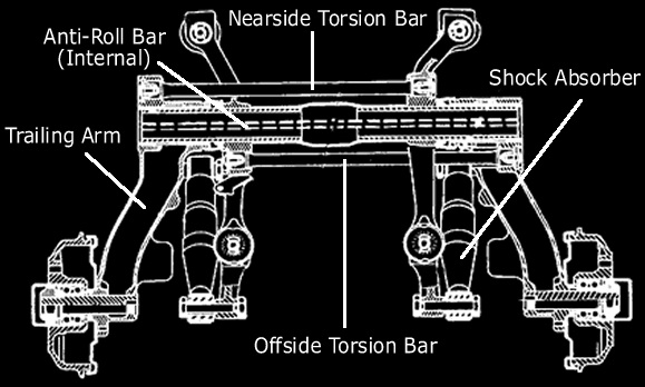

הסתכלתי והסתכלתי בציור, ולא הצלחתי להבין איך זה עובד (כלומר, איפה מתבצעת פעולת ה'קפיץ'). איך עובד מוט פיתול כללי אני יודע (אני חושב), אבל במקרה הזה אני לא רואה איך זה קורה. אולי בגלל שחסר לי מימד בציור.

האיור הוא במבט מלמעלה.
מוטות הפיתול שמשמשים כקפיצים הם מה שמסומנים באנגלית Torsion Bar.
המוט העבה יושב לרוחב האוטו, ובשתי קצוותיו מחוברות הזרועות שבקצה השני שלהם יושבת הנאבה של הגלגל.
כשהמתלה נלחץ, הזרוע עולה למעלה, כלומר מסתובבת סביב לציר קצה המוט העבה.
קצה אחד של מוט הפיתול מחובר לבסיס הזרוע, והקצה השני שלו מקובע למוט העבה שאינו זז. התנועה של הזרוע גורמת לפיתול של מוט הפיתול. מכיוון שהוא עשוי ממתכת, שזה חומר גמיש, המוט שואף לחזור למצבו המיושר, וזה בעצם כוח הקפיץ שמופעל כאן.
יש כמה יתרונות למתלה כזה.
אחד מהם הוא שגם כאשר המתלה נלחץ, הגלגל נשאר ניצב לכביש, בניגוד למתלה מקפרסון המקובל יותר שבו הגלג מקבל זוית קאמבר.
עוד יתרון זה הקומפקטיות היחסית של המערכת, שמאפשרת רצפה שטוחה בלי בליטה מיותרת לתא הנוסעים האחורי.

אה, מלמעלה ... ואני הייתי בטוח שזה מבט מאחורה ... עכשיו יותר טוב.
אם כי עדיין כנראה הכי טוב שאני אראה את זה במציאות, או בשרטוט תלת מימדי כי עדיין יש חלקים שאני לא מזהה מה הם עושים.
