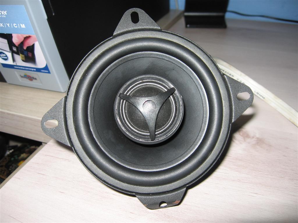

מפה לשם אתמול נפגשתי עם אלי (eli i) והוא הציע להשאיר את הטמפו 4" הקואקסיאלי שמותקן היום ולהחליף רק את הטוויטר שמותקן עליו (TW1) ב MT23. הדבר דורש אומנם ניתוח כירורגי אבל הוא בהחלט אפשרי וחוסך לי המון בעיות בהתקנה. תוסיפו לזה את העובדה שמדובר במידריינג' 4" ולא 3" כמו ה CDM, מדובר במיד בתצורה רגילה-קונית ולא בצורת DOME מה שתיאורטית מקנה לו פוטנציאל לא קטן לרדת נמוך יותר מאשר ה CDM כמו גם נקודת FS הרבה יותר נמוכה.

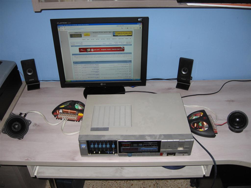

אחרי שישנתי על זה בלילה החלטתי לבצע היום ניסוי והרי הוא לפניכם:
כלי ניסוי:
אחד רסיבר סנסוי ישן ומאובק.
שניים קרוסים MX33.3
אחד CDM88
אחד טמפו 4" קואקסיאלי
חוטים ונעלי כבל.
הניסוי היה פשוט מאוד, לחבר רק את המיד לקרוס בכל צד ולעשות משחקי ימין-שמאל כדי לאמוד את ההבדלים.

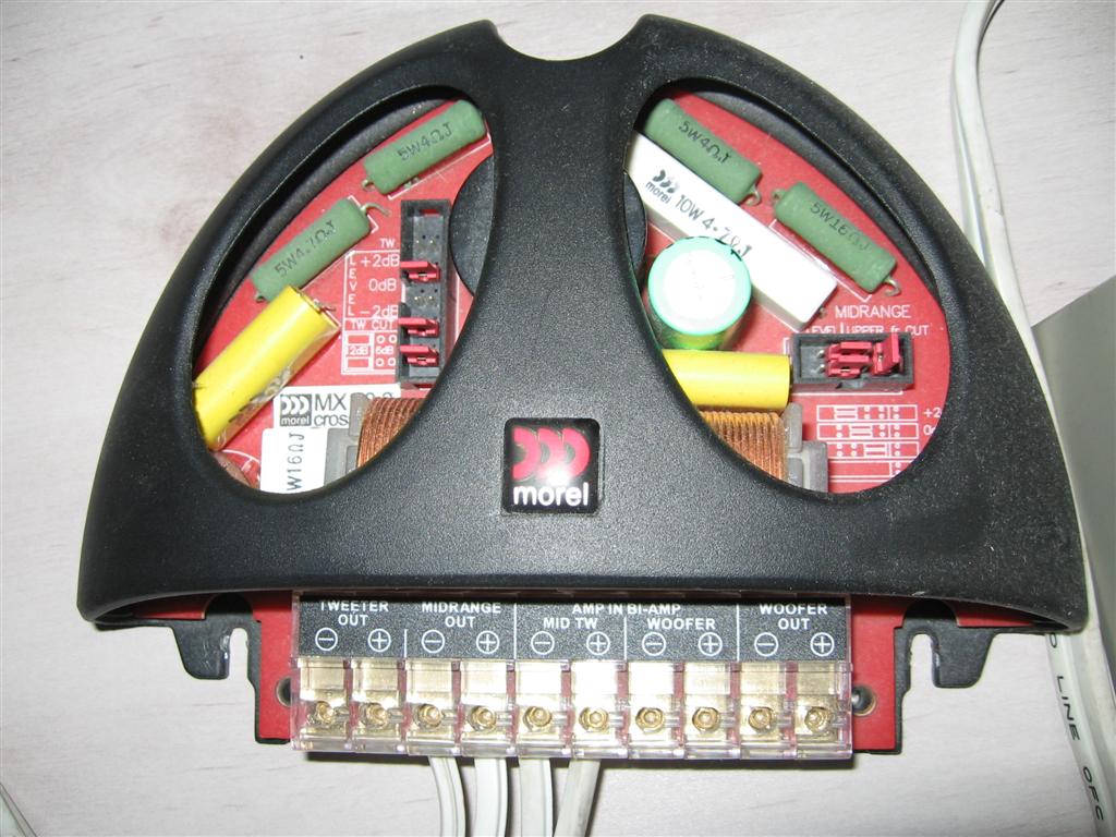

העמדתי את שני הרמקולים במרחקים שווים מהאוזניים ובזווית של 70 מעלות +-, וידאתי כי כל האופציות במגבר כבויות (לאודנס, אקולייזר, באלאנס) כמו גם בקרוס (כל החיתוכים על 12DB ו 0DB בבורר העוצמות) והחלטתי לשחק רק עם הבאלאנס דרך המחשב.
לא בניתי תוכנית ניסוי או רשימת שירים, האמנתי שאם אשמע כמה שירים שאני מכיר ואוהב אוכל לזהות את ההבדלים בלי יותר מדי דרמות, ואכן כך היה :wink:

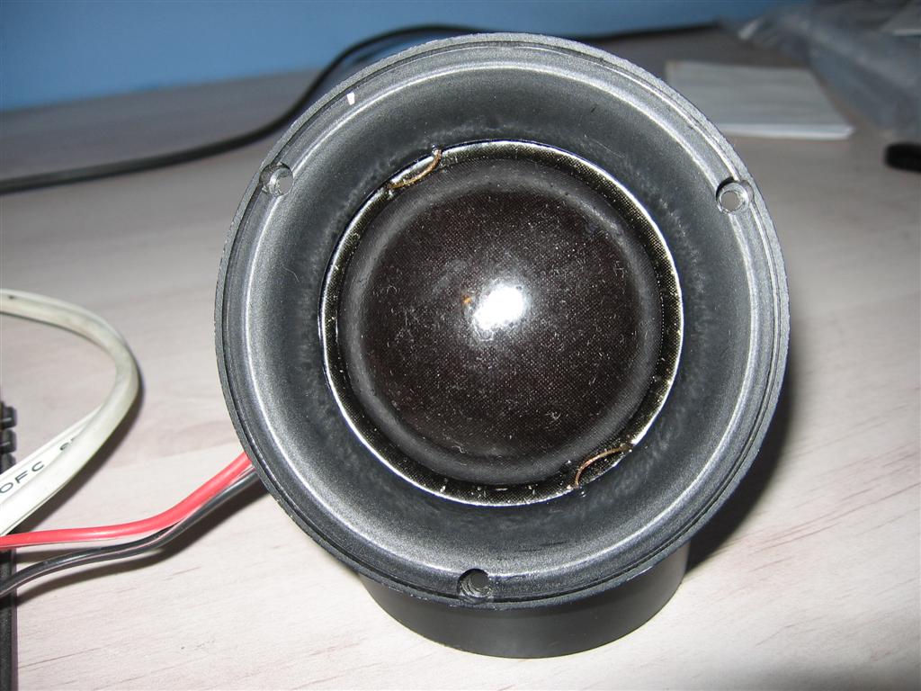

השיר הראשון שניגנתי היה של היהודים "אצלך בעולם" בהופעה חיה, 192kbps. ב 10 השניות הראשונות יש נגינת פסנתר וכבר שם ניתן היה לשמוע הבדל א-ד-י-ר בין שני הרמקולים, בעוד הטמפו נשמע חנוק וחלש ה CDM פרח, ניגן בעוצמה גבוהה משמעותית והיה "חי". כאשר נכנסה הזמרת והקהל שמוחא כפיים ההבדל היה אפילו עוד יותר מוחשי, הטמפו היה עמום לחלוטין וה CDM ניגן את זה נקי, חזק וצלול משמעותית.
גם ביתר השירים ששמעתי במהלך השעה בה ערכתי את הניסוי ההבדלים היו ברורים ביותר, גם בהקלטות FLAC סופר איכותיות וגם בקבצי MP3 יותר עממיים.
היתרון אולי הכי גדול שמצאתי אצל ה CDM על פני הטמפו בא לידי ביטוי בזוויות. כאשר הנחתי את המיד בזווית 90 מעלות לאוזניים (כמו שהוא יישב ברכב, יורה לשמשה הקדמית) כמעט ולא איבדתי נוכחות. כן נעלמו הצלילים היותר גבוהים אבל בהחלט נותר חותם של המיד "האמיתי". ברגע שהעברתי את הטמפו לזווית 90 מעלות איבדתי בערך 90% ממה שהיה קודם (שגם קודם לא היה מוצלח במיוחד). העוצמה צנחה, הפירוט המינימלי שעוד היה נעלם כמעט לחלוטין והמיד היה אנמי ויבש ביותר.
בקיצור - הבנתם לאיזו מסקנה הגעתי :wink:
אומנם זה לא נכון ולא הוגן להשוות בין שני רכיבים מסדרות שונות לחלוטין, אך למיד 4" יש פוטנציאל ליתרון בטווח התדרים אותו הוא מסוגל לנגן, בתדר ה FS הנמוך משמעותית מה CDM ובאפשרות שלו להפיק גם תדרי מיד-באס מה שמיד בתצורת DOME יכול רק לחלום עליו.
המציאות מוכיחה אחרת. למרות שהטמפו ירד יותר נמוך ובאמת ניגן קצת באס (מה שמעלה תמיהה באשר לנקודת החיתוך בקרוס) עדיין ה CDM אכל אותו בלי מלח בכל השירים ובכל הסגנונות, תוך עבודה בווליום גבוה ושמירה על פירוט ודיוק בכל הסגנונות והאיכויות ששמעתי היום.
