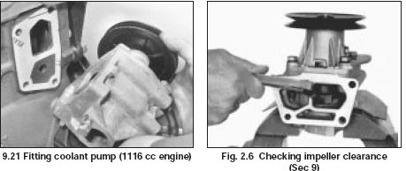

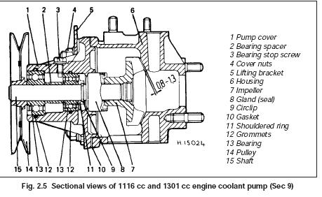

זה ממש לא קנה מידה.
לא זוכר איך זה באונו , אבל ברוב המכוניות המשאבה מונעת ישירות ולא באמצעות חגורה (בדיוק מהסיבה שהזכרת).
תבדוק את הרצועה שמחברת בין המנוע לאלטרנטור, יתכן שהיא שחוקה וכבר לא ממש מפעילה אותו
נכון, אבל אם היא הייתה שחוקה (תוצאת החלקה) אז היה סיכוי שהמנוע היה מתחמם לו, ואת זה הוא לא רשם.
למי שלא מבין, הרצועה של האלטרנטור מניעה גם את משאבת המים בחלק מהמכוניות.
שמוליק
זה ממש לא קנה מידה.
צירפתי תמונות של משאבת המים באונו. (מזל שיש היינס :D )
