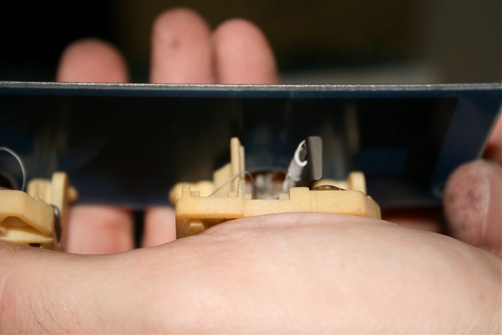

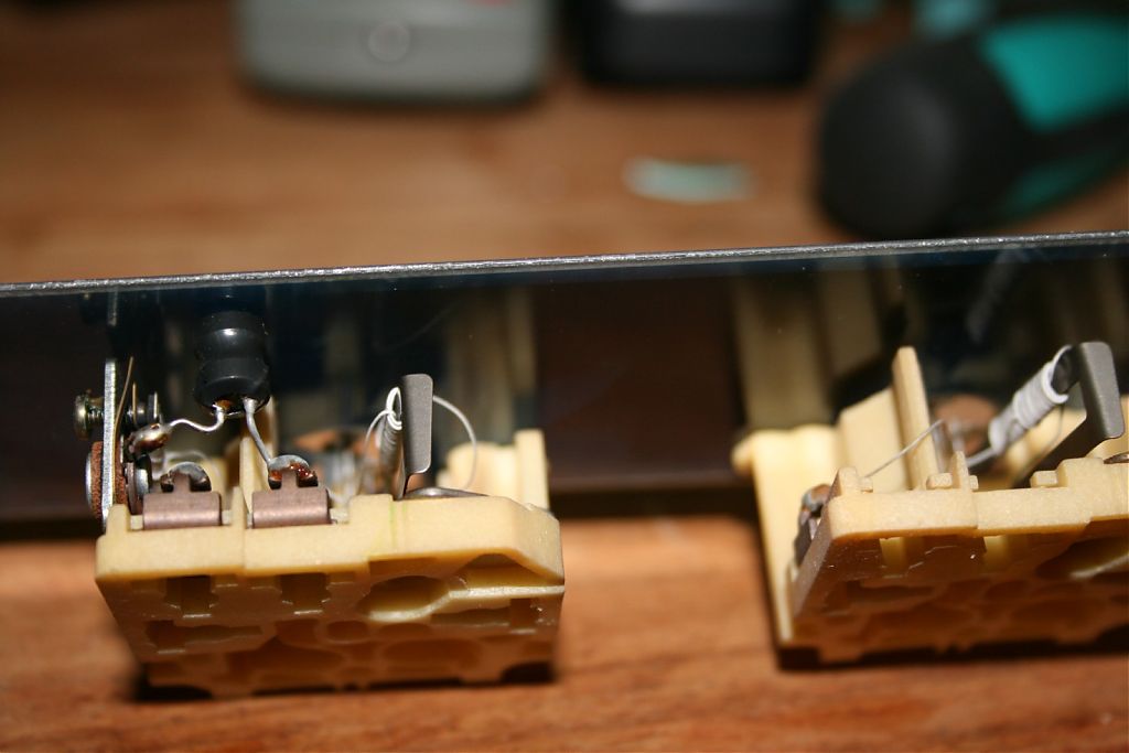

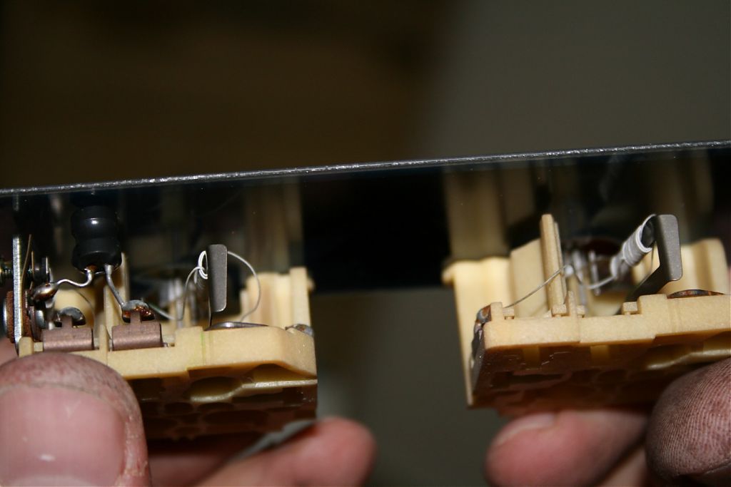

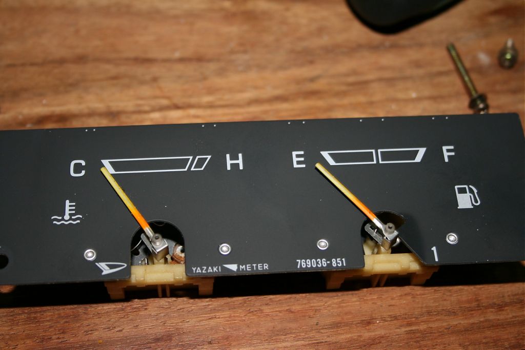

פירקתי את לוח השעונים .
צילמתי את "הלוח של הדלק ומד הטמפ' "
אני יעלה יותר מאוחר תמונות לפורום .
שתהיה שבת שלום .
