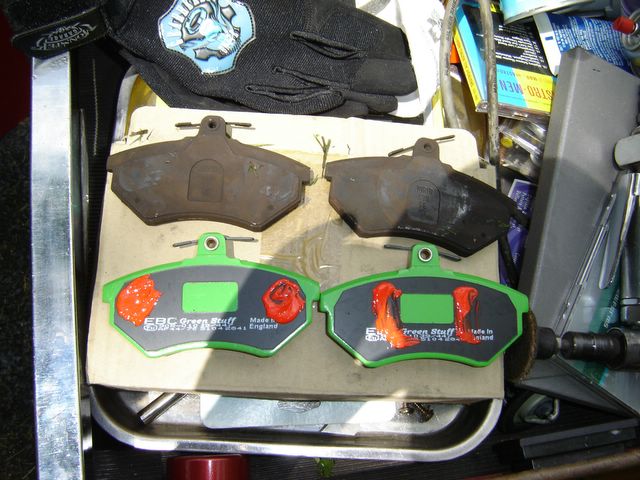

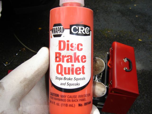

ישנו חומר ייעודי, למניעת רעשי בלימה.
את החומר מורחים על הדיסקיות ותפקידו למנוע מהדיסקיות לרקוד בזמן הבלימה.

אין לי מושג, אני הבאתי את התמונות מפורום בחו"ל, אשמח לדעת אם בארץ מישהו מכיר חנות שמחזיקה את החומר.
