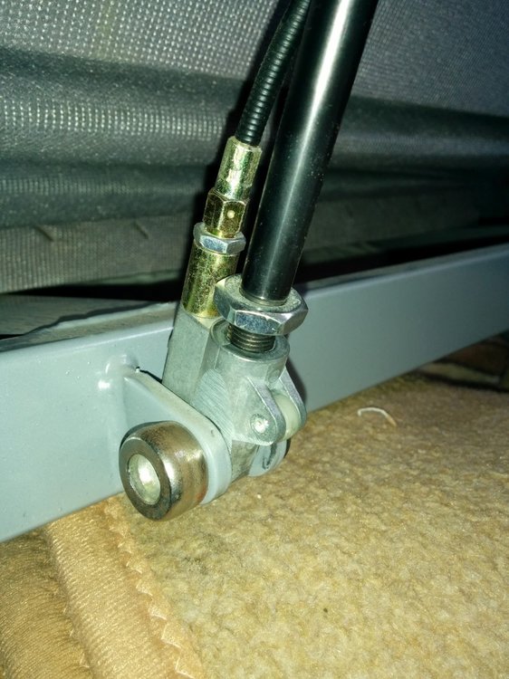

תודות לעצה של אסף סובבתי את המוט של הבוכנה 2-3 סיבובים נגד כיוון השעון והידקתי את אום הנעילה. המיטה חזרה לתפקד כחדשה.
התמונה הימנית זה המצב לפני, השמאלית לאחר סיבוב הבוכנה והידוק האום.

מה שהבחור שם אמר הוא קודם לשחרר את האום שאיתמר צילם למעלה, אח״כ לסובב את המוט שיוצא מתוך הצילינדר - ממש טיפה נגד כיוון השעון.
המוט בעצם צריך להסתובב יחסית לצילינדר ולכן לא צריך לשחרר את המנגנון מהמיטה (כמו שחשבתי בטעות), רק לשחרר את האום.
אפשר לשחק  ולסובב קצת לפה וקצת לשם עד לקבלת הקושי ומהירות העליה הרצויים. אם מסובבים יותר נגד כיוון השעון  הקפיץ מתקשה כך שלא ניתן להזיז את המשענת גם בלחיצה על הלחצן.
דבר חשוב שאמר הבחור מרם פיתוח: המוט חלק כמובן אך יש לאחוז בו ממש בעדינות כי כל עיוות קטן יהרוס את המנגנון. בשום פנים לא עם פלייר. השתמשתי בכפפת גומי רב פעמית כדי לשפר אחיזה.
לאחר מכן כאמור יש לחזק את האום אבל בלי להגיע למצב שהמוט מסתובב תוך-כדי החיזוק....
