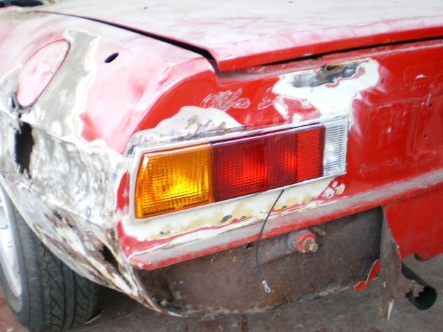

שנית, כמי ששיפץ ומחזיק רכב איטלקי , הספיידרית שלך נמצאת במצב מדהים לגילה.
אני מציע שבכל פעם שאת נבהלת ממצב החלודה שנחשפת בזמן השיפוץ , להציץ בתמונות השיפוץ שלי...אני בטוח שזה ירגיע אותך...

בדיוק כפי שהג'ינג'י אמר (מעלי..sl128), המצב של האלפא שלך הוא יותר מסביר בשביל רכב אירופאי משנות ה- 70'.
(ואם התמונות של אבירם לא יספיקו, את מוזמנת להתרענן בתמונות מהשיפוץ אצלי...)
נראה שמבצעים עבודה טובה - שימי לב לכך שעיקר הרקבון מרוכז באיזור אחורי שמאל, ולכן כדאי לבדוק את פתחי הניקוז באיזור, ולמנוע היווצרות עתידית של מאגרי מים....

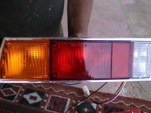

חופשת הפסח הסתיימה.
הגעתי היום לבקר את הספיידר, ולהביא את הפנסים האחוריים החדשים.
הייתי חייבת לראות במיידי איך הם יראו על הספיידר, אפילו שכעת היא נראית על הפנים.
