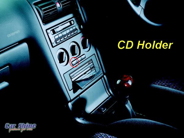

אגב, יש מצב שנשרפה הנורה של המתג הזה ? (או שמדובר בלד או נורה חזקה מאוד ?!).

האם ייתכן כי הנורה במפסק פשוט נשרפה או שקיימת רק בעיה במגעים של הנורה ? (כמו ביונדאי אקסנט של העבודה).
צירפתי תמונה של המפסק והנורה המדוברת (מסומנת בעיגול אדום).
אודה על התייחסות, אריאל.

ניתן רק לשער. כאשר אתה מציין מחד שהסירקולציה לא פועלת, בנוסף, שהנורית לא דולקת, נראה שהיא לא דולקת כי אין תגובה, והתוצאה היא שסירקולציה לא פועלת. למותר לציין כי תמיד יתכן צירוף מקרים שהנורית שרופה, וקיימת תקלה נוספת בדמות סירקולציה עם כשל.
יש לאבחן באופן מסודר, אם אתה יכול להגיע לצד של מחבר המתג, לבדוק שהוא מבצע חיבור חשמלי (קצר-גשר) כאשר לוחצים עליו. עם אוהמטר או וולטמטר, אם כן, יש לבדוק נתקים בקו למדף הסירקולציה או מנוע סרוו תקול או מדף תפוס.
