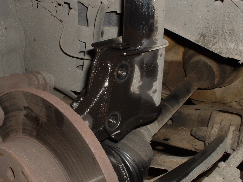

טוב, כהרגלנו בפינתנו השבועית מככבת (שוב) צרפתיה והפעם מהזן האמין יחסית, רנו קליאו 1.4 ידנית שנת 95'.

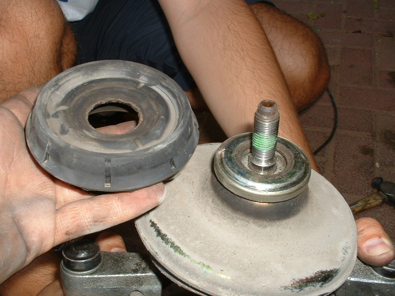

הפרוייקט כולל פירוק המתלה (בולם+קפיץ), החלפת הגומי העליון של המתלה ("גומי בולם") ועל הדרך הוחלט גם להחליף את מייסבי ההחלקה של הבולמים (מדובר במייסב שטוח יחסית המאפשר בפועל למכלול המתלה חופש תנועה סיבובי - של ההיגוי כמובן).
גומי בולם:
מדובר במחלה נפוצה בדגמי הקליאו והאקספרס.
אותן תושבות עליונות נוטות להתפורר/להתכווץ וגורמות בעקיפין חופש במתלה - דבר זה גורם לכשל ברישוי השנתי ולרעשים לא רצויים מכיוון המתלים.
מייסבי ההחלקה הם למעשה מייסבים שטוחים המותקנים בין התושבת העליונה של הקפיץ לבין החיבור של המתלה לרכב.
בסופו של דבר, הרעיון מאפשר חיבור "קבוע" של המתלה לגוף הרכב וחופש תנועה ימינה-שמאלה של המתלה.
להלן תמונות עם הסברים קצרים.

זהו זה.
מבחינת עלויות חלפים (ללא עבודה):
כל גומי בולם עולה כ-40 ש"ח וכל מייסב החלקה כ-55 ש"ח.
מאחר והחלפנו הכל בזוגות, הגומיות עלו 80 שח והמייסבים 110 שח, סה"כ 190 ש"ח.
למי שמבצע פעולות אלו במוסך מורשה/כללי/WHATEVER יש לקחת בחשבון עלות חלפים גבוהה יותר + עבודה.
