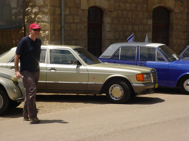

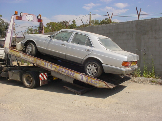

עליות ההחזקה של המרצדס אולי גבוהות אבל ההשקעה היא שווה כי החלקים לא מתקלקלים כל כך מהר. אני מאז שקניתי את המרצדס 280 שלי שהיא שנת 84 עם 142000 ק"מ השקעתי בה רק מיסב בגלגל אחורי ואיזה חישן דלק ,וכל זה עלה לי כ1300 שח וגם זה רק שצריך חולץ מיוחד למיסב שנמצא רק במוסך מרצדס.
אני ממליץ לך להתחיל לחפש אחת כזאת כי היא מתחילה להיות נדירה, רק ביום שבת היתי בשפרעם
אצל בחור שקונה כל אחת שיש יש לו 6 מכוניות כאלה בחצר מכל מני מנועים רק בודי 126.
כולם מצוחצחות בשלל צבעים הוא לא מוכר . לפני חצי שנה אני מכרתי אחת כמעט מושלמת ב2500 שח ואני מצטער על זה עד היום.
