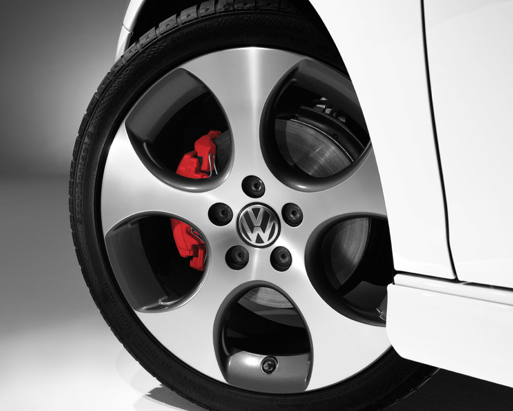

  15. הרכב המדובר הוא VW GTI MK6 שכרגע נועל 17", אני רוצה לעלות מידה ל-18", אני לא תוקף פינות יותר מידי ולא מועך את דוושת הגז מרמזור לרמזור ולכן אני מחפש משהו שיהיה יותר חסכוני בדלק אם קיים צמיג כזה. במידה ואין, אעדיף צמיג עם ביצועי אחיזה טובים של חברה מוכרת (לא מקסיס למרות שהם מוכרים יחסית או סינים למיניהם). אגב, יהיו הבדלים בעליה ל-18" מבחינת נוחות וצריכת דלק לעומת 17"? אני מניח שהנוחות תיפגע אבל בכמה? ולגבי צריכת דלק, תורגש ירידה מינורית או משמעותית? או שאולי בכלל לא יהיו הבדלים? תודה מראש
