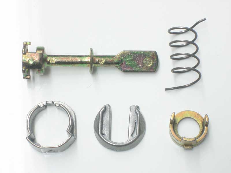

ברכב אצלי נהרס המנעול. פירקתי אותו וראיתי חלקים קטנים ממתכת שנשברו. ראיתי באינטרנט שישנו סט שיפוץ http://www.321autoteile.de/product_info.php?cPath=313&products_id=11261&osCsid=oxborgpi אבל יוצא יקר. יחד עם המשלוח יצא כ150 ש"ח עבור מספר חלקים קטנים. וזה בנוסף לזמן שיקח לזה להגיע. יש מקום בארץ שמוכר סט כזה? את ההרכבה אין לי בעיה לבצע.
