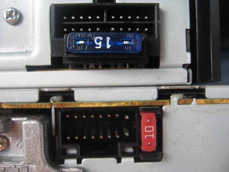

יש לי שני רכבים שאני רוצה להחליף בינהם את HU. הבעיה היא שהמחברים שונים. האם ישנם מתאמים בין המחברים? היכן אפשר לקנות? מדובר ב philips ן kenwood
