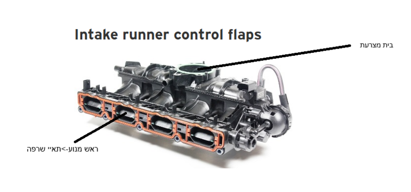

  23. בבית מצערת מכאני הפרפר מופעל בעזרת כבל כמו במצערת שאתה מכיר מפעם (קרבורטור). "מנוע צעדים" או (IAC) IDLE AIR CONTROL VALVE זה שסתום חשמלי השולט על תעלת אוויר חיצונית לפרפר ומוסיף \ גורע אוויר מהתערובת. ימוקם על המצערת או על סעפת היניקה בקרבת המצערת. מדפים בסעפת יניקה עם טכנולוגית גיאומטריה משתנה (גימטריה זה משהו אחר) קובעים את מהירות הזרימה של האוויר ביחס לזמן המופע של שסתומי היניקה ולא כמה אוויר נכנס לתאיי השרפה . פרפר המצערת הוא שקובע אתה כמות אוויר שתיכנס לסעפת היניקה ומשם אל תאיי השרפה. (האמור למנוע בנזין) לכן, היה ומפעיל המדפים (actuator) נתפס והמדפים נשארו פתוחים זה ממש לא ייצור תנאים של "יחס האוויר יהיה גבוהה" \ תערובת "ענייה" כי אחוז הדלק בתערובת, ברמת הסעפת, נמדד על ידי חיישן ה MAF שממוקם לפני המצערת. מהדברים שאתה כותב שוב ניכר שאתה לא כל כך מבין על מה אתה מדבר.
  24. האיור לא מתאר את הרכב שעליו הדיון. למעשה ההבהרה לא מתארת הרבה רכבים שאפשר לדון עליהם. רוב הרכבים אינם בעלי שני סוגי מזרקים ולא בכולם תמצא FLAP VALVE שהוא אגב בכלל לא שולט על כמות האוויר (מה ההיגיון לשים שני פרפרים בטור?). כמות האוויר למנוע מנוהלת על ידי הפרפר. במצערת מכנית ישנו מנוע צעדים (IAC VALVE) שפועל בסרק כאשר הפרפר נשאר פתוח מעט ע"י מעצור בורג שהכיוון שלו קבוע ונקבע ע"י היצרן. במצערת אלקטרונית (ETB) כמות האוויר, בכל קשת הסל"ד, נקבעת על ידי הפרפר שמנוהל על ידי מחשב הניהול.
