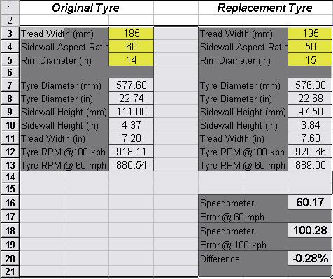

  11. במעבר לחישוק "15 המידה הכי קרובה מבחינת קוטר הגלגל החיצוני היא 195/50/15 רוני צודק. הבעיה היא שמידה 195/50/15 לא כ"כ נפוצה, מידות נפוצות יותר בג'נט "15 הן 185/55/15 שינוי של % 1.19 ומידה 195/45/15 שינוי של % 3.65-
