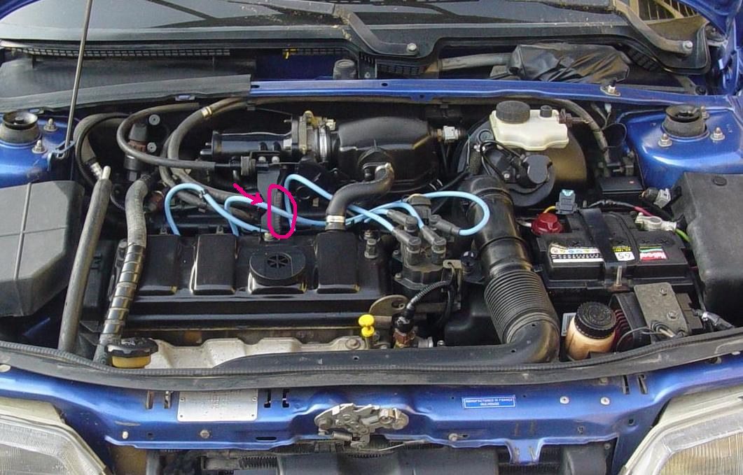

  12. 1. הכבלים המקוריים bougicord באיכות מעולה ומותאמים לרכב מבחינת אורך+עובי ומתועלים מצוין בתעלות הייעודיות. 2. כדאי שתחזיר את המגן גומי שיושב על החיזוק של סעפת היניקה לראש המנוע למקום שלו, תפקידו להגן על צינור אספקת הדלק מפציעה מהחלק המתכתי, אצלך הוא מורכב בצד ההפוך הישר במקום בצד של המגרעת.
