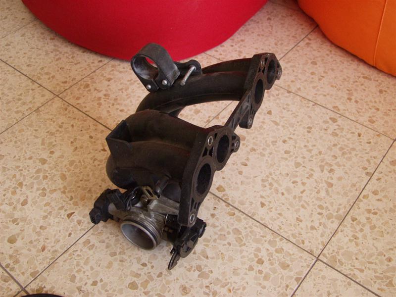

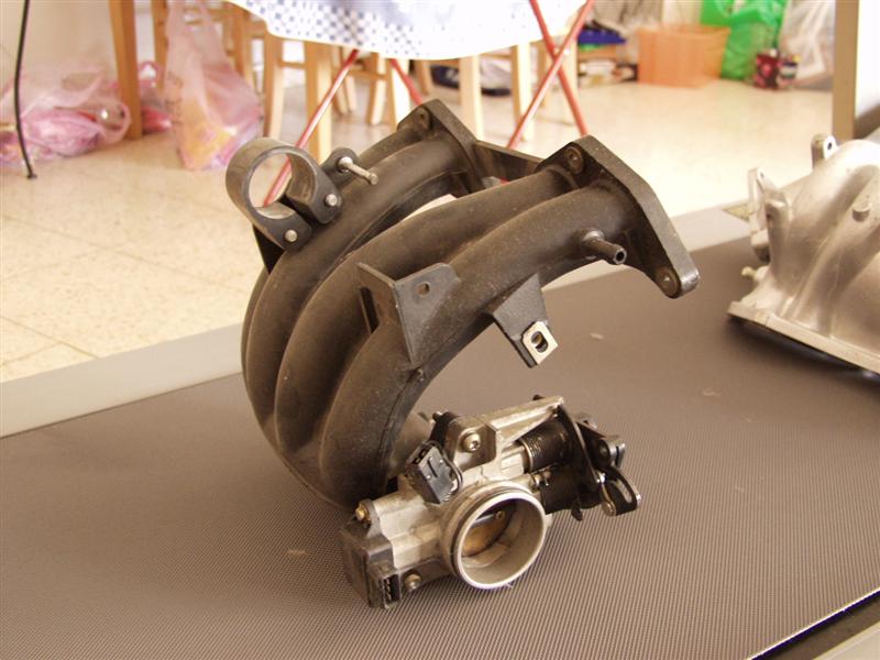

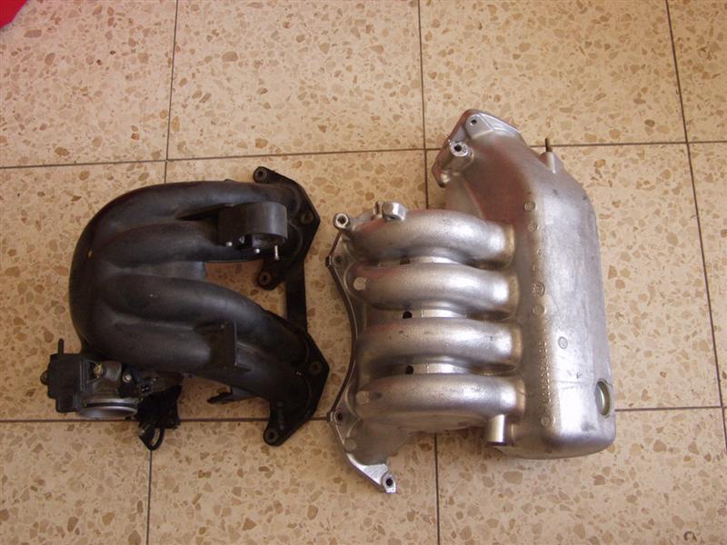

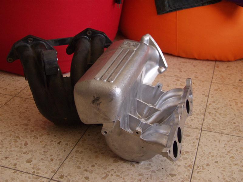

שימו לב להבדלים בתמונות בין הסעפות, בסעפת של MK2 אין תא ספיקת אוויר, כלומר יש אבל הוא מאד מאד קטן. הערסל מגומי בסעפת הפלסטית מחזיק את השסתום bypass אוויר ביניקה.
לכל מי שממהר להחליף חשוב שתדעו כמה דברים. בשביל להשתמש בסעפת היניקה של ה-mk1 ב-mk2 תצטרכו גם את היחידה שכוללת את פרפר המצערת (שונה) וגם את שסתום bypass אוויר יניקה שמשולב במנגנון המצערת. בדור 2 השסתום לא משולב במצערת וממוקם בתחתית סעפת היניקה בערסל גומי קטן. זאת אומרת שתצטרכו גם סעפת יניקה, גם את הפרפר מצערת וגם את את השסתום. ולעשות את ההתאמות הנדרשות, כלומר צינורות אוויר,וואקום בוסטר ברקס. פרפר המצערת בדור ה-1 לא מוגבל כמו בדור 2 , ולסעפת של הדור 1 ספיקת אוויר עדיפה בזכות מעברים גדולים יותר ותא אוויר בנפח גדול משמעותית. בקיצור יש פה פרויקט לא קטן ואני לא בטוח עד כמה השסתום אוויר בדור ה-1 מתאים לעבודה עם המחשב של דור 2. דבר נוסף בראלי דור 1 השסתום (מנוע צעדים כפי שכולם קוראים לו) סובל מאמינות מפוקפקת להבדיל מהשסתום בדור 2. היתרון המשמעותי של הסעפת בדור 1 היא החומר ממנו היא עשויה והוא אלומיניום, זה מאפשר ביצוע עבודות חריטה וריתוך של מצערת גדולה יותר ושימוש בשאר הרכיבים של דור 2 כמו כן ריתוך והכנה של צינורות וואקום חדשים. אם תתאזרו בסבלנו בעתיד הלא רחוק זה יבוצע אצלי, כל הרכיבים נמצאים רק צריך לפנות זמן פנוי שאין לי
