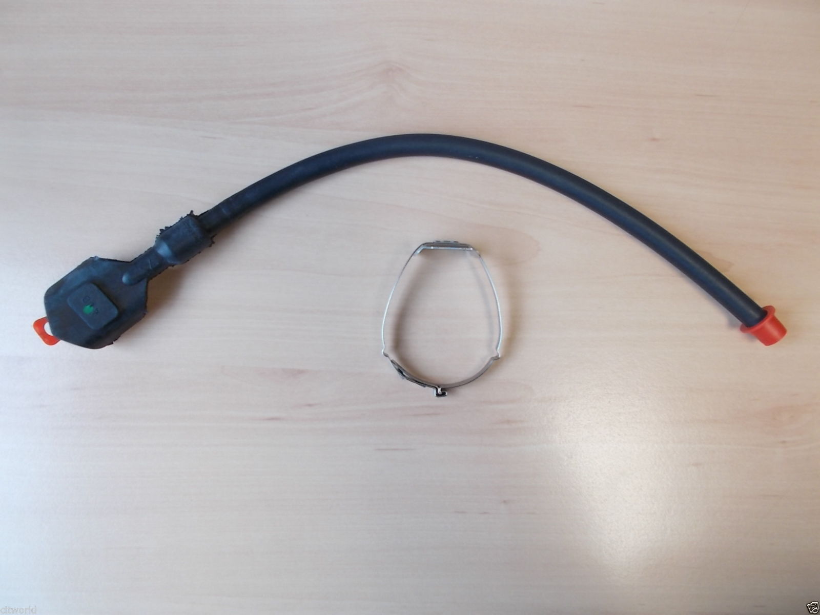

  18. אין שום נזק, רק יורד המפלס ההידראולי זה הצינור שאתה צריך
  19. אכן צינור החזר שמן,צינור חדש עולה כ-150 ש"ח. אורן
