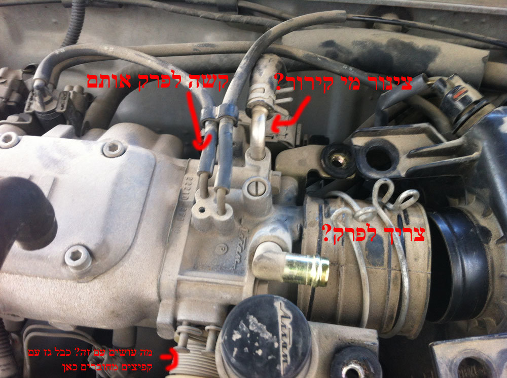

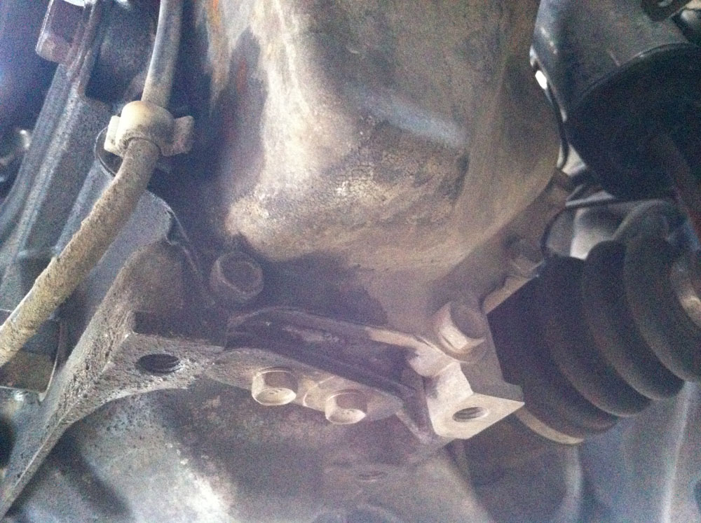

החלטתי לפרק אותו לגמרי בגלל שלל הסברים מאיתמר וחברי פורום אחרים שניקוי חיצוני הוא לא ניקוי מספיק. יש לי בעיה של קפיצות סל"ד בסרק עם המזגן ולפעמים גם הרכב נכבה בהעברה לניוטרל, כל הסימפטומים לבית מצערת מלוכלך. האם כדאי לרכוש אטם חדש לפני הפירוק? אני לא רוצה להסתכן ברכב מושבת ביום ראשון. לגבי הפתחים דיברתי על הפתחי מילוי/ריקון של שמן הגיר, הברגים גדולים מאוד וסגורים חזק, הגישה לא נוחה ולא משנה עם מה ניסיתי לא הצלחתי לפתוח אותם. אני אקנה בוקסות גדולות שבוע הבא.. -

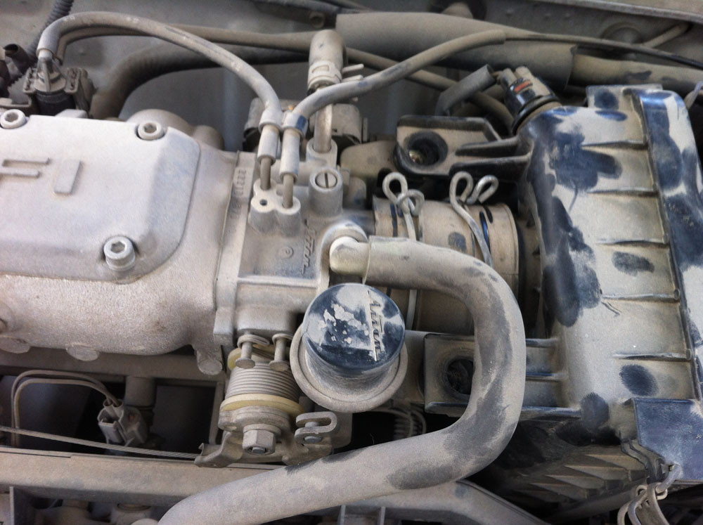

אחרי הרבה נסיונות עם שלל כלים, לא הצלחתי להתקרב ללפתוח את הפתחים, למה עשו את זה כל כך גדול? אין לי שום בוקסה בגודל הזה (כנראה גדול מ 21). לגבי המצערת, ניסיתי שוב לפרק אבל אני נתקל בהתנגדות מהחוטים, מצורפת תמונה נוספת, אשמח להסברים איך להמשיך מכאן. אני קצת לחוץ - אשמח לכל עזרה, אני חייב לסיים את זה עד יום ראשון כדי שהרכב יתפקד. -

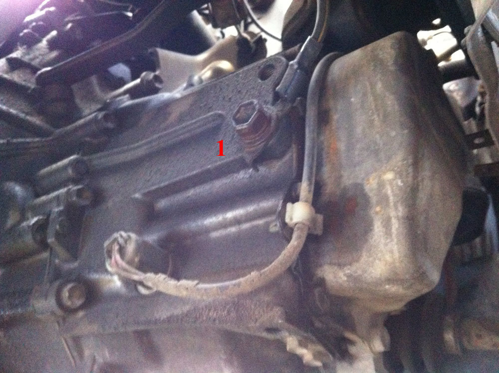

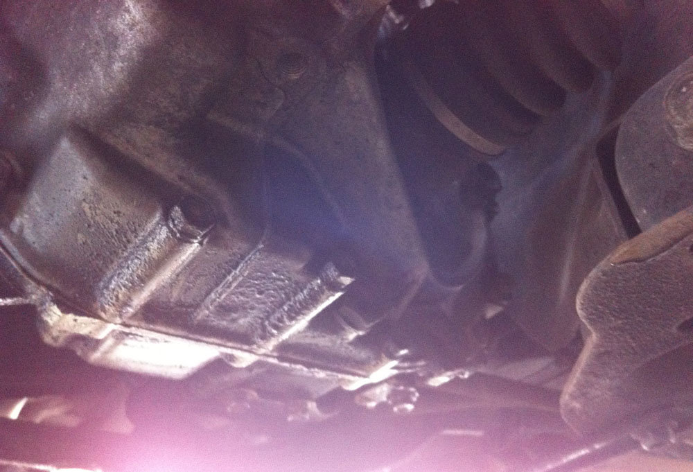

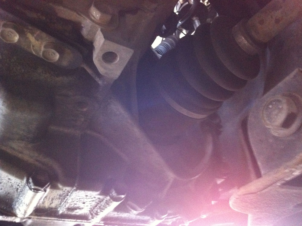

תודה! עזרת לי מאוד, מחר יוחלף השמן. מישהו יכול לספק הסבר על המצערת? -
היי, מצ"ב תמונות שצילמתי היום, לפני שאני ממשיך אשמח להכוונה שמן גיר - לא הצלחתי לזהות בוודאות את פתח הריקון ופתח המילוי, אני חושב שמצאתי את פתח המילוי המסומן באחת התמונה עם המספר 1. ניקוי מצערת - הוצאתי את בית הפילטר ונראה שהמצערת היא בעצם החלק שמתחבר אליו הרבה חוטים, לפני שאני מפרק ואולי עושה טעות, אשמח אם מישהו יוכל לסמן לי את האזור המדויק שצריך לפרק. תודה.
