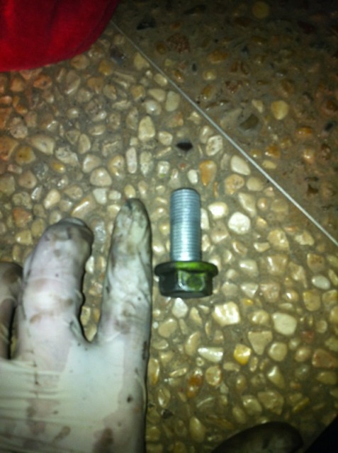

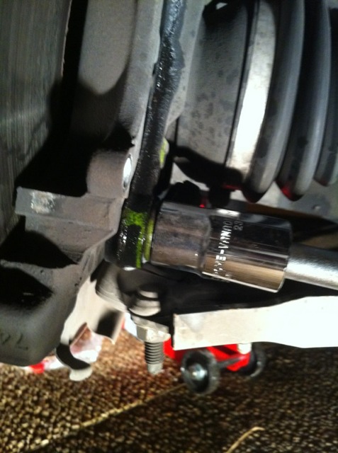

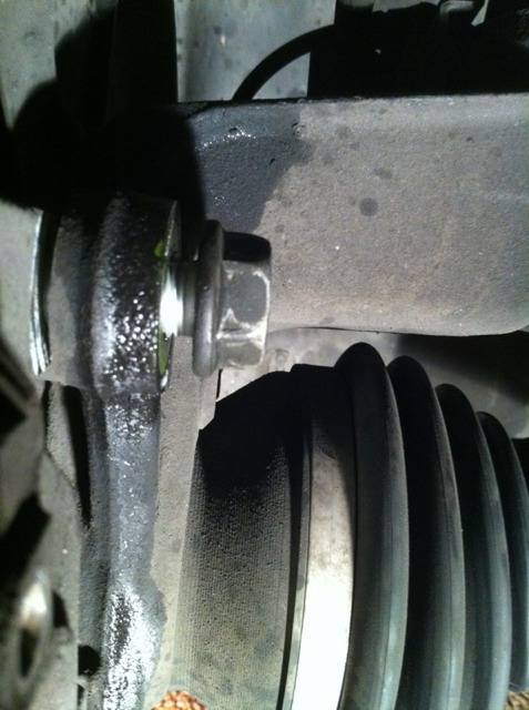

רציתי לשתף אתכם בפרוייקט התחזוקה שביצעתי ברכבי בסופש האחרון, החלפת הברקסים באוטו (צלחות, רפידות ונוזל בלמים). אומנם עברו רק מספר חודשים לאחר ההחלפה האחרונה של החלקים אך משום שאני מטייל הרבה, הגיעו לקיצם הברקסים והגיע הזמן להתחדש. החלקים שנקנו: צלחות קידמיות מידה 312*25. צלחות אחוריות חדשות מידה 286*12 של חברת לאמפורדר שהיא חברת יצרן מקורית (oem), סתם לידע כללי המחיר שרצו על הצלחות בצמפיון עמד על 840 אחרי מעמ אני קניתי ב480 אחרי מעמ מאוטוסטור. רפידות red stuff של ebc, גם נקנו מאוטוסטור. נרכש נוזל בלמים של מוטול rbf 600. את הטיפול ביצעתי בעצמי, הקפדה יתרה ודקדקנית על כל הפרטים, ניקוז האוויר, סגירת הברגים במידה וכדו׳. הוחלפו גם גומיות, וגריז חדש היכן שצריך. הרכב המטופל הינו סיאט לאון. כלים שחשוב שיהיו: * ערכה לפיסוק בוכנות * אלן 7 לראצט * טריפל טרוקז 14 מ״מ * בוקסה 21 קצת תמונות:
