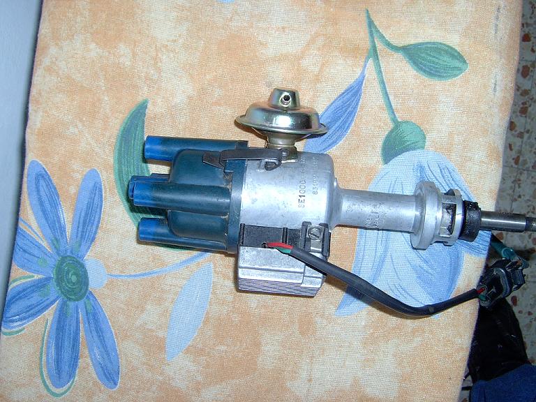

  19. תודה רפי, התשובה שלך היתה מדוייקת, כתמיד. הדיסטרביוטר עובד היטב, ויותקן בקרוב על האוטו. עוד שתי שאלות, אם יורשה לי... האם דרוש נגד (Ballast resistor) או שיש כזה בתוך המודול? לדיסטרביוטר המקורי קידום הצתה צנטרפוגלי בלבד. בחדש (מהרגטה) צנטרפוגלי + ואקום. בקרבורטור / סעפת אין חיבור לצינור ואקום. כמה קריטי לחבר גם וואקום? תודה שוב!
  20. תודה רפי, אני אנסה. מה שקצת מבלבל אותי שהחוטים אדום / ירוק היוצאים מהדיסטרביוטר מגיעים לקונקטור, ובו מתחבר הירוק לחום, והאדום לכתום. ואולי זה מה שהתכוונו האיטלקים: כתום (לשעבר אדום, +) מתחבר לכתום (+) בקוייל. חום (לשעבר ירוק, פולס) מתחבר לחום (מד סל"ד)? ושאלה אחרונה - מכיוון שיש רק שני חוטים - האם המודול מקבל את ה - שלו מגוף הדיסטרביוטר?
  21. שלום, למישהו יש במקרה ספר או דיאגרמת חיווט של פיאט רגאטה? לחילופין, מישהו מכיר את קוד הצבעים של דיסטרביוטר הצתה אלקטרונית מארלי (BKL4A- המודול מורכב ע"ג הדיסטרביוטר, עם צלעות קירור נאות) המופיע כנראה בעוד כמה לנצ'יות ופיאטים? יש בידי דיסטרביוטר כזה, ומהמודול יוצאים 2 חוטים, ירוק ואדום, ומתחברים לשני קטבי הקוייל. שאלת השאלות - מי מהם ה- +? (על הקויל אין סימון, והוא כבר איננו על המכונית שתרמה אותו, כך שאין לי דרך לבדוק עם מולטימטר). תודה!
