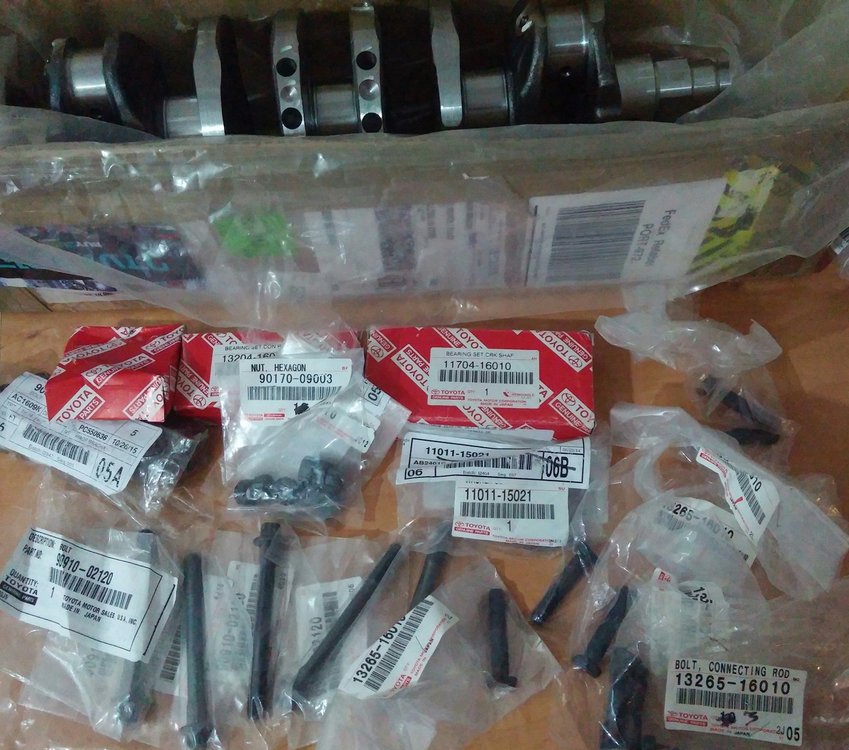

חלקים מתחילים להגיע [emoji48] מסתבר שהחלפים אמנם עוד נגישים, אבל למצוא ספק שמחזיק את כולם- בלתי אפשרי. לכן פיצלתי את ההזמנה בין כמה ספקים. נשאר להמתין רק לטלטלים, בוכנות, קיט טיימינג ותושבת מנוע שזרקתי על הדרך... וכל זה- כשב 5/2 אני יורד מהארץ -
