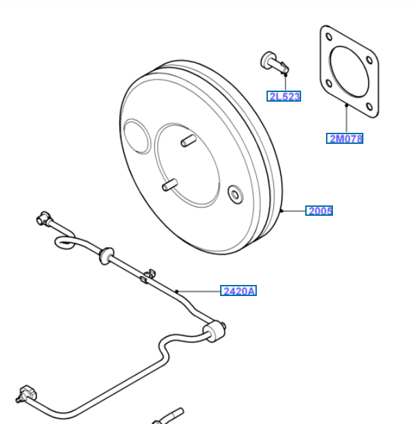

  5. כמו שרשמתי - הכיוון זה צנרת וואקום למגבר בלם דולפת, שסתום חד כיווני שלא שומר וואקום לאחר כיבוי מנוע, מגבר בלם דולף. אני מהמר על השסתום. זה בעקרון התפקיד שלו - לשמור על וואקום במגבר בלם להתנעה הראשונה.
  6. האם הדוושת בלם קשה? רכה? יורדת עד למטה או שכמעט ולא זזה? לדעתי קשור לוואקום. יכול להיות דליפת וואקום מהמגבר בלם, מהשסתום, צנרת ולא נשמר וואקום במגבר בלם להתנעת בוקר. בגלל גיל המכונית זה יכול להיות כל דבר ממה שרשמתי. כשאתה נותן גז אתה בונה וואקום ומחזיר את הבלמים למצב תקין. האם הטורים בהנעה תקינים?
