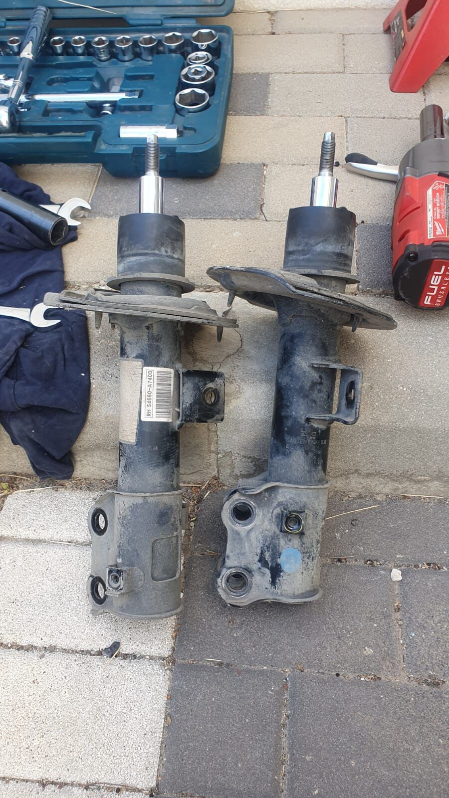

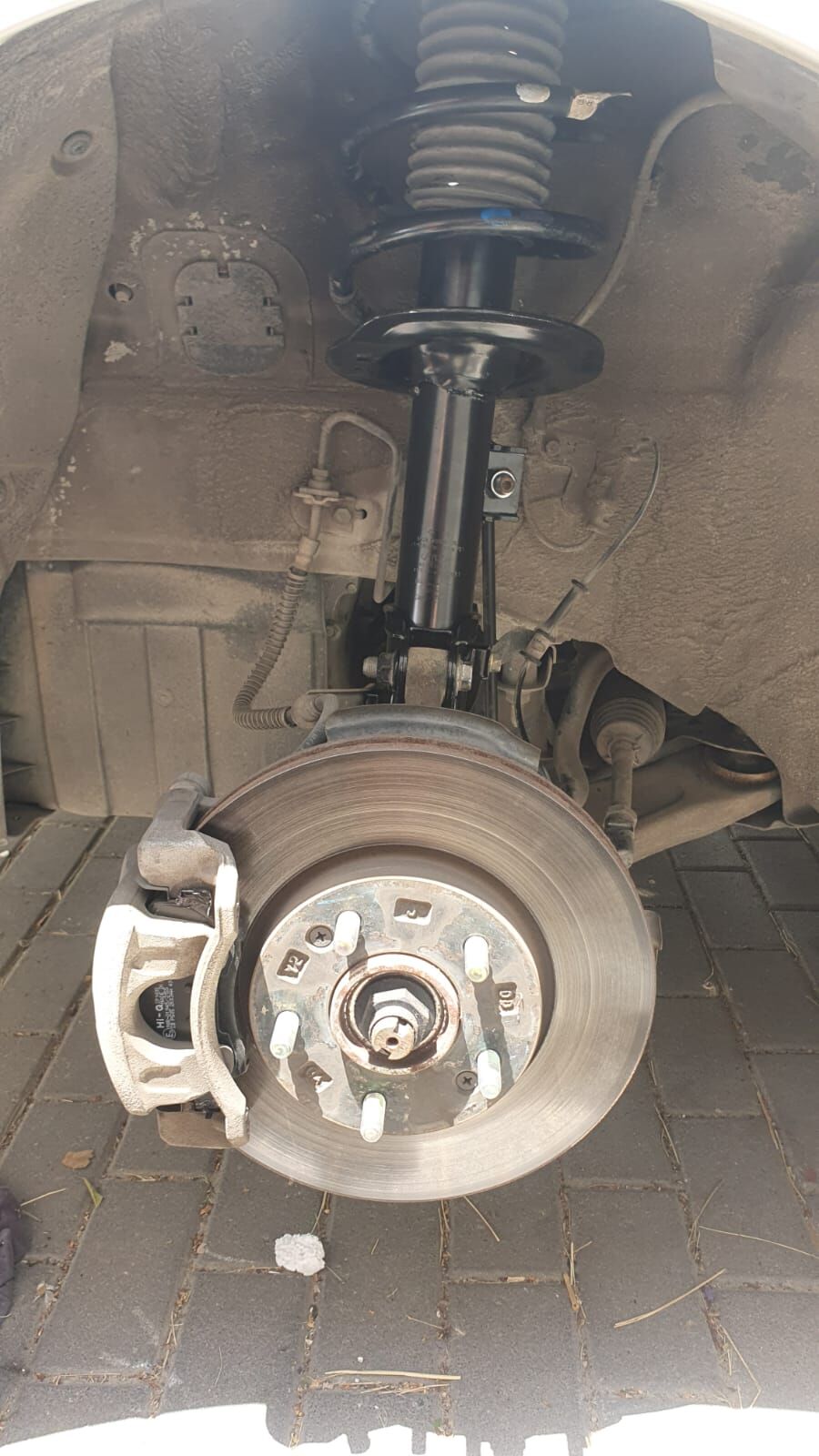

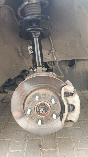

  1. עדכון קצר, ק"מ 102K במעבר תקופתי על מכלולי הרכב לאחר שטיפה שמתי לב שהרפידות הקדמיות והאחוריות עברו את החצי. נקנו 2 סטים (קדמי + אחורי) של high-Q בחנות החלפים המועדפת. עבור האחוריים צריך מכווץ קליפר שמסתובב במהלך הדחיסה של הבוכנה - הוזמן מעליאקספרס (ממתין שיגיע), בקדמיים, הכל סטנדרטי. יום ראשון בבוקר מפנה שעה ומבצע את ההחלפה. אשתי יוצאת לעבודה ולא עובר הרבה זמן עד שמגיעה השיחה " משהו ברכב לא בסדר" - נלחצתי. מברר עוד קצת ומבין שהרכב בולם כמו שצריך אבל מתרסק על כל שיבוש בצורה מוגזמת. מתחיל להבין שכנראה בהרמה של הרכב הבולמים נמתחו לקצה מהלך והחזירו את נשמתם לבורא. וואטסאפ ל @EliC25 שאישש את המחשבה , מברר אם אוכל להשאיל ממנו את מכווצי הקפיצים לסופ"ש ונענה בחיוב. שלב הבא, מברר עלויות במוסך , קצת פחות מ1500 ש"ח , בדיקה מול חנות החלפים, זוג בולמים קוראנים 550 ש"ח - מחליף לבד. עוד שעתיים עבודה בשישי והרכב תקין.
