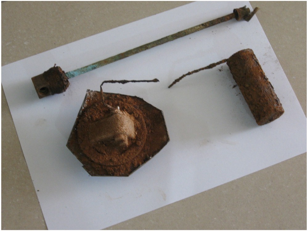

  12. ועוד תוספת. תמונה של מיכל הדלק על הרכב לפני הפרוק (הרבה חלודה). ומאחר ואני רוצה להניע בקרוב ויקח זמן עד שהמיכל יהיה לשביעות רצוני, אילתרתי מיכל חליפי (מה לעשות, אין לי ערכת אינפוזיה). לאילת לא אגיע איתו, אבל המנוע יוכל לעבוד זמן מה.

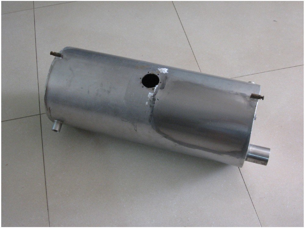

  13. בהמשך לשרשור שפתח ערן, http://www.carsforum.co.il/vb/showthread.php?t=450835 הגעתי היום לקבל את מיכל הדלק. מנירוסטה (משבדיה...). כמובן שהרשיתי לעצמי שוב להיות מרוצה מהעבודה. המצב של המצוף והמנגנון לא נראה טוב - -אבל לא דבר ששיפוץ מרתק לא יפתור. אותו דבר לגבי צינור איסוף הדלק. אז שוב תמונה שצילם ערן, של המיכל החדש והישן. גם תמונה של המיכל אצלי בבית, לאחר שהתחלתי לבדוק איך מבריקים אותו.... וכמובן, גם המצוף וצינור האיסוף.
  14. המיכל בסוסיתא הוא של 30 ליטר. לא משהו ששווה להשקיע במחיצות. אני לא חושב שאסע איתה נסיעות ארוכות עד כדי כך שאהיה מוטרד מהדלק. אה, כן, פעם אחת לאילת, כי אני חייב. אחת סיבה אישית ואחת כדי להוכיח פעם אחת ולתמיד שגמלים לא אוהבים פיברגלס... נמאס לי כבר מהבדיחות האלה...... ערן, אתה יכול להעלות כל תמונה. (אה - ולמי ששאל לגבי מחיר - נראה לי שמסר אישי לערן יענה על השאלה).
  15. לפני הרבההה שנים, כשנהגתי בסוסיתא, כבר אז התרגלתי שמד הדלק נותן קריאה ממוצעת. בישרה ואופקית המדידה בסדר ואין צורך לבדוק את כמות הדלק בכל פניה. כדאי גם להשאיר משהו מהמקור. אם זה היה טוב בזמן הייצור - זה טוב גם עכשיו. מעבר לכך - תוספת מחיצות גם היה, להערכתי, מסבך מעט את הייצור ולא בהכרח נותן פיתרון לבעיה. לגבי ייצור נוסף - אם יש את המידול, נראה לי שלערן אין בעיה ליצר עוד מיכלים. העניין הוא המרכיבים, אותם יש להעביר מהמיכל הישן. (מצוף, מוט תלייה, חיבור לצינור ההעברה למנוע). תודה לערן.

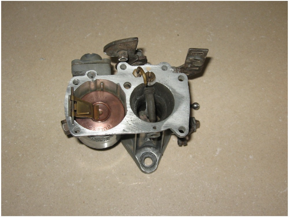

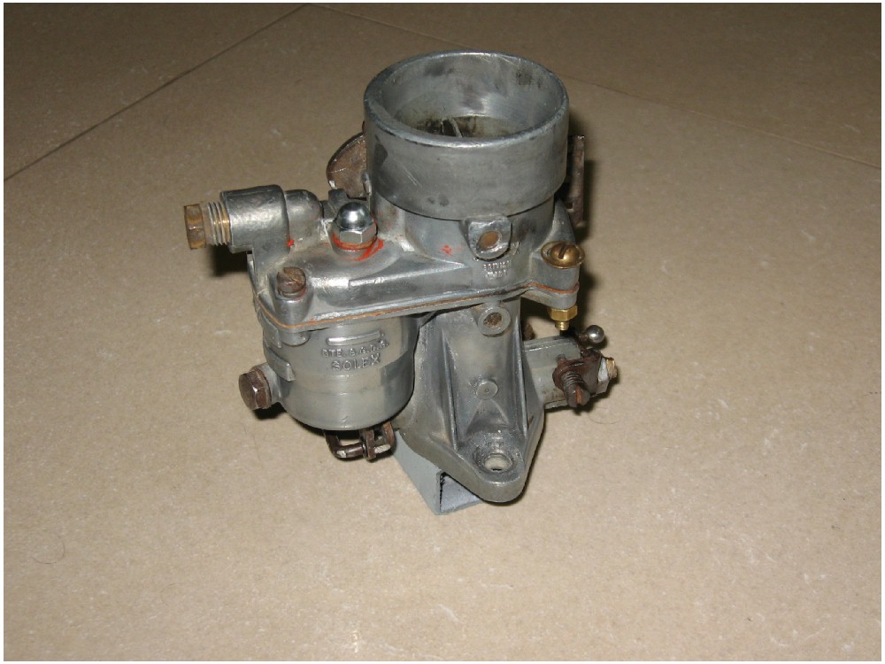

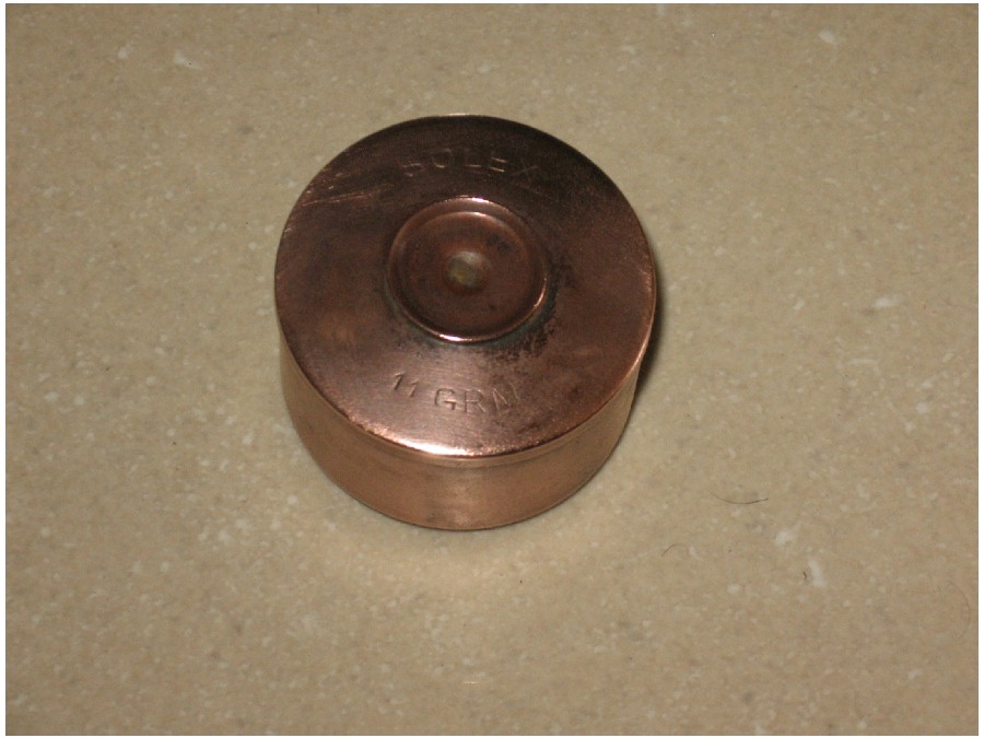

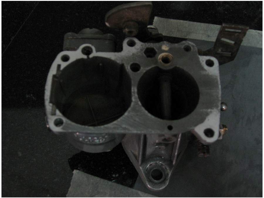

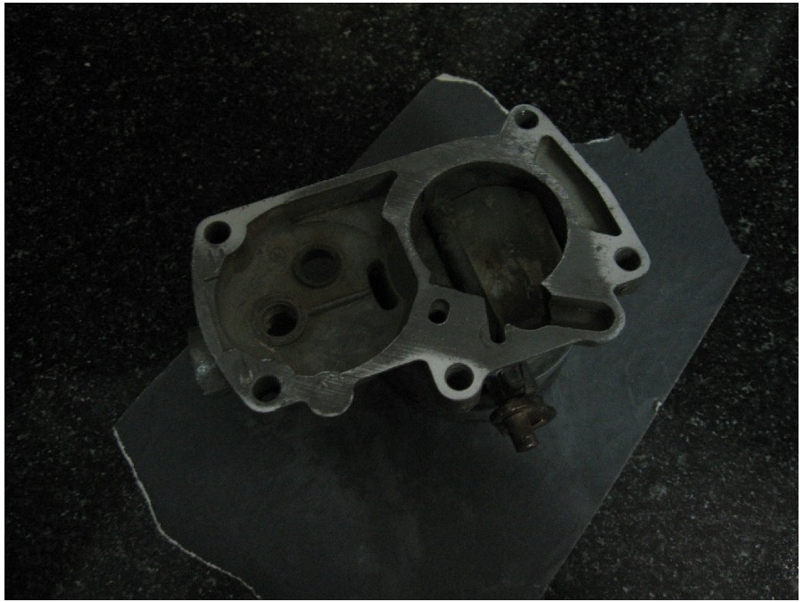

  23. הגיע תור הקרבורטור. ולפני כן - תודה למפרגנים, בע"פ ובכתב. ניקח את כולם לסיבוב..... הקרבורטור הגיע אלי כאשר ברור שהוא זקוק ליד חמה. אפשר לראות מהתמונות שהמשטחים היו מאד לא ישרים. ליטוש הגון הביא לשיפור ניכר. לפני כן, בהצמדה של שני חלקי הקרבורטור ללא אטם אפשר היה להעביר פיל ברווח. או לפחות סוס. השגתי אטם ראשי חדש לקרבורטור, אבל הוא היה לטעמי מעט דק. מאחר ויש לי חומר מעט יותר עבה (אחלה חומר...) העתקתי וגזרתי לי אטם חדש. ניקוי פנימי קל וגם המצוף קיבל את מנת הניקוי וההברקה שלו. לאחר מכן חיבור (ואילתור ברגים, באופן זמני, כי ההברגה נגמרה, לפני שנים). נראה לי שאעביר אותו עוד קצת ניקוי חיצוני (אולי ייראה חדש ואוכל למכור אותו ברווח...). קצת סטטוס: הרדיאטור (החדש, כזכור) כבר במקומו. מחובר למשאבת המים החדשה. פילטר שמן חדש - -ושמן כבר מולא (עם צמיגות מיוחדת שמתאימה לפרסות של סוסים, עם ארבע דרגות צמיגות ). אגזוז חדש חובר. משאבת דלק נקייה מחוברת במקומה. מכסה פסנתר במקומו לאחר ניקוי וצביעה עם אטם חדש. מיכל דלק חדש בדרך. (בדרך, כל הזמן כל מיני עבודות מבנה בקטנה - פרוק מושבים, השלמת וקידום "פחחות", טיפול באביזרים..). בקרוב נשים יד על מפתח ההנעה ואנסה להיזכר אם מסובבים ימינה או שמאלה.....
  24. אני הייתי מסתפק בטרפנטין ומברשת טובה, בכמה סבבים. ללא שום מסירי שומן למיניהם שגורמים נזקים לאלומיניום.
