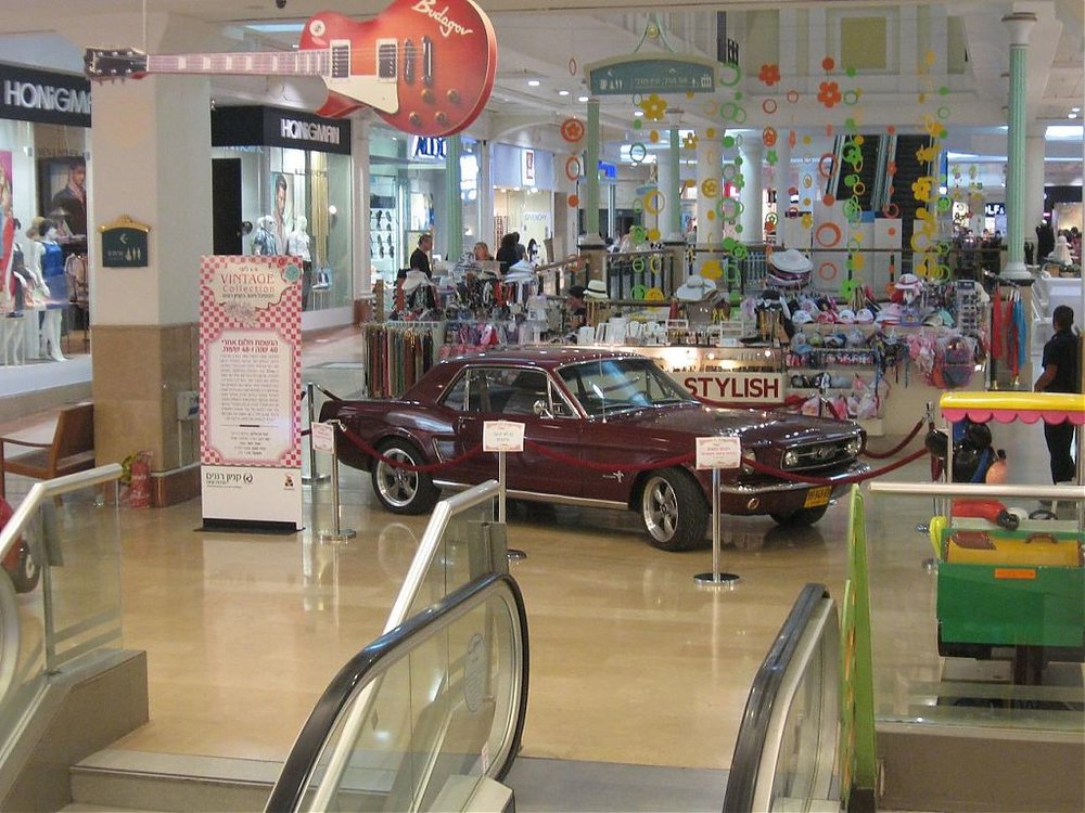

הזמנה לחברי מועדון החמש לרישום לתצוגות בפסטיבלי קניון רננים ורחובות במהלך יוני
