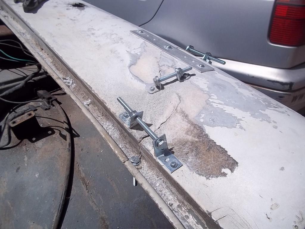

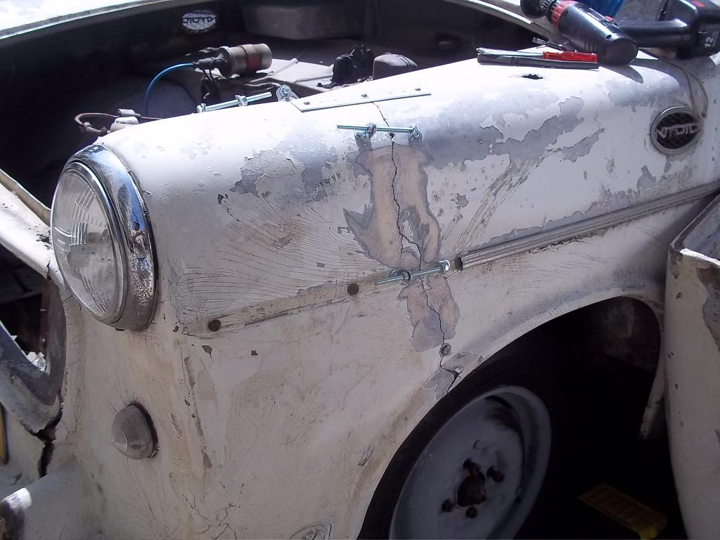

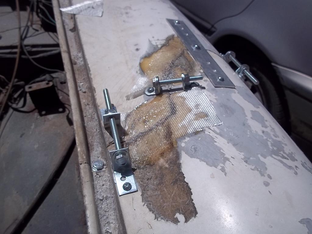

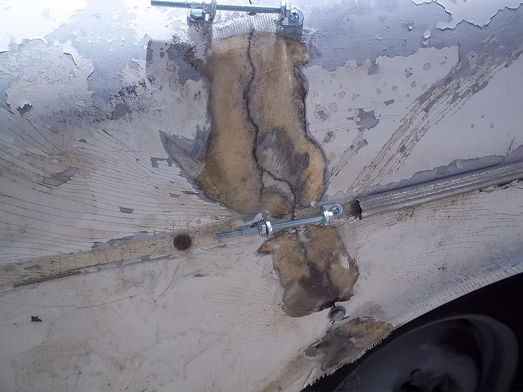

  4. וכעת למצב העכשוי. אני עובד בשלב ראשון באפוקסי ובבד ארוג ולא בבד סיבים ופוליאסטר, כמקובל בסוסיתא, זאת כדי לקבל חוזק משופר. בהמשך אעבור לחומרים המקובלים (ולא מהנמנע שאם אראה צורך במקום מסוים אוסיף גם סיבי קרבון, לשיפור החוזק). חיברתי זויתנים על הכנף והשתמשתי במותחנים כדי להביא את הכנף למקומה המדויק (גם בזוית, כפי שאפשר לראות). שייפתי פס ברוחב של כ 7 ס"מ והדבקתי סרטי בד באמצעות האפוקסי. לאחר התקשות אמשיך מהצד האחורי (שם אני פחות מוגבל בצורה וב"חלקוּת". לאחר מכן אוריד את הברגים ואשלים במקומות החסרים. בסוף שיוף מסודר ושפכטל כיאות. יש תמונה "לפני" הדבקת הבד ו"אחרי". ישנם עוד הרבה מוקדים מקומיים בהם אצטרך לעבוד כדי להביא את המצב לראוי. הרבה סדקים באזור הקדמי (הטמבון), שידרש גם הבאה לצורה מדויקת. בירכתיים השמאליים התחלתי בכיסוי צורני. לאחר ההתקשות אמשיך בשכבות ואח"כ מילוי והחלקה. כנראה שהקטע הכי קשה יהיה לעצב את הפתח דרכו עובר צינור מילוי הדלק. אפשר לראות גם כיצד פעלתי על הדופך הפנימית (גדולה. אני מזכיר שזה רכב מסחרי). כדי להישמר בגבולות האספנות גם השתמשתי בכלים מתאימים......

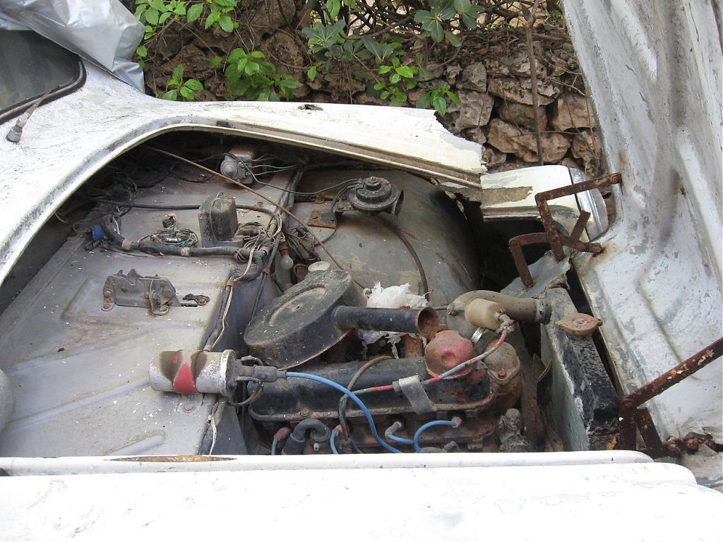

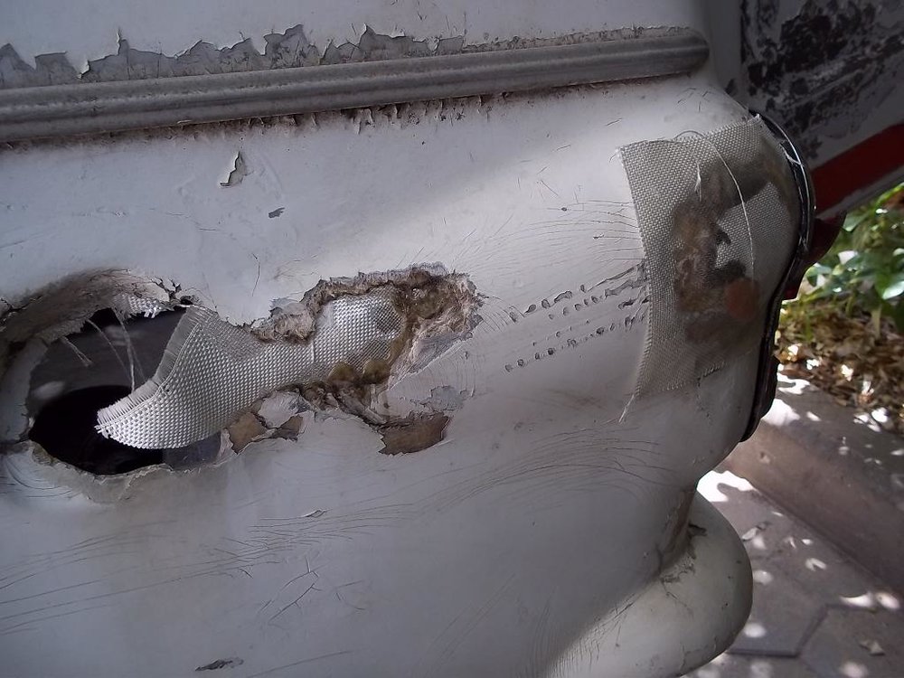

  5. קצת עדכונים, לאחר פרק זמן, לחובבי תמונות וסתם מידע על שיפוץ. החורף לא היטיב עם השיפוץ. ראשית, הרכב נמצא במקום לא מוגן, מה שמונע עבודה נוחה כאשר מזג האוויר גשום או סתם קר. סיבה שניה היא נסיעה ארוכה לחו"ל, עם כל מה שמסביב - עוד גורם לעיכוב בעבודה. מעבר לכך, גם צריך להתפרנס. אבל לא טמנתי היד בצלחת. פירקתי מרכיבים שונים ועשיתי להם שיפוץ/חידוש/ניקוי וצביעה בבית - ברשימה - דינמו, מסנן שמן (שהמשקע בפנים כבר הי מוצק...) בית פילטר אוויר (שהיה חלוד ותקוע ברמות ונדרש מאמץ עליון לפרוק ושיפור מצבו), מאוורר (שנראה כעת כאילו יצא מביח"ר) ובעיקר דפנות הדלת הפנימיות ובינתיים גם הדופן השמאלית הפנימית שזכו לשטיפה וניקוי יסודיים. דפנות הדלתות גם נצבעו. הדופן האחורית שבורה במקומות רבים והיא בתהליך עבודת סיבי זכוכית (ולמען האמת - אני חוטא גם בסיבי קרבון פה ושם, אבל אל תגלו לשובינסקי). כמו שכבר סיפרתי - הכנף השמאלית היתה שבורה בשל פגיעת טרקטור. תיכף אסביר מה עשיתי. כמה תמונות מצב ראשוני: ניתן לראות בשתי תמונות את מצב הכנף. ניתן גם לראות את החורים באחוריים השמאליים.
