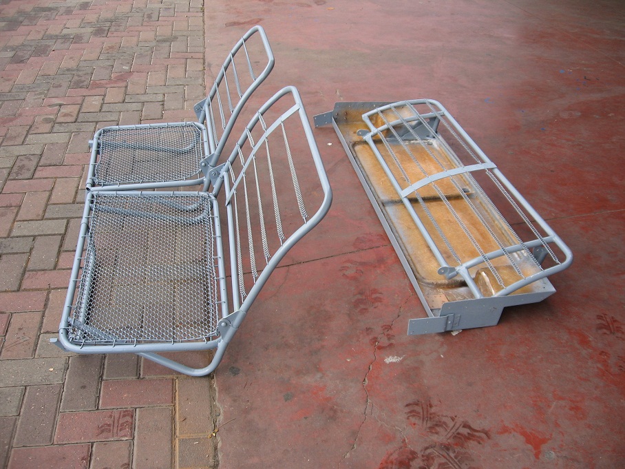

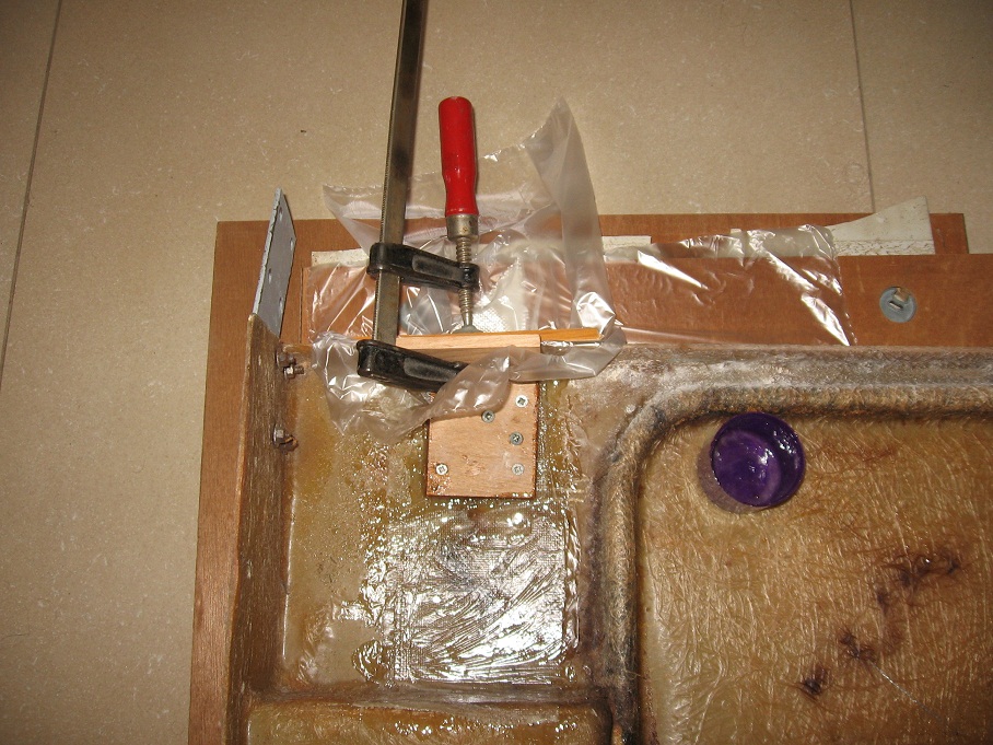

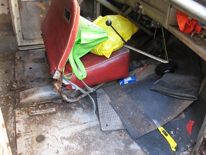

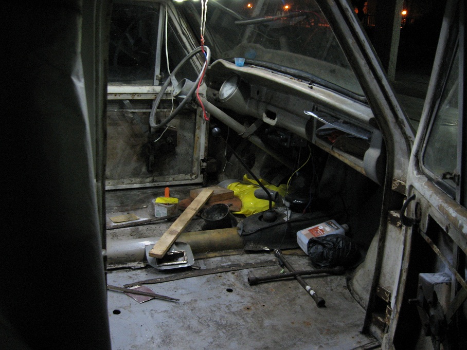

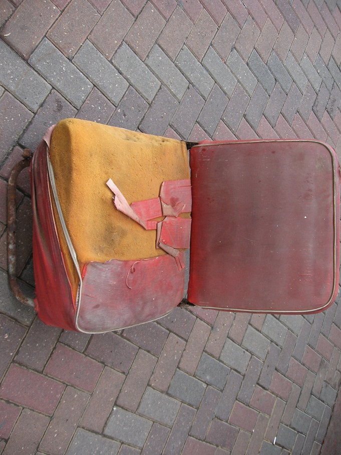

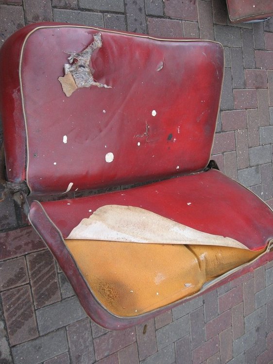

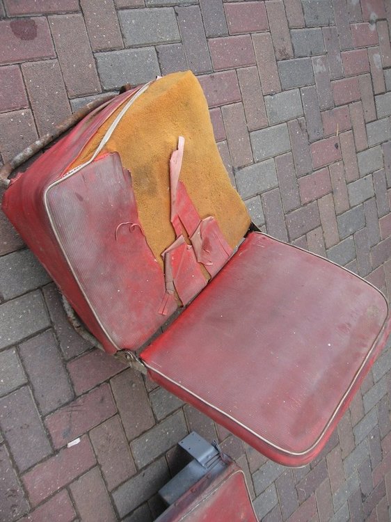

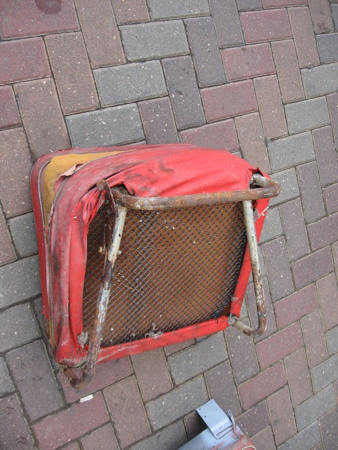

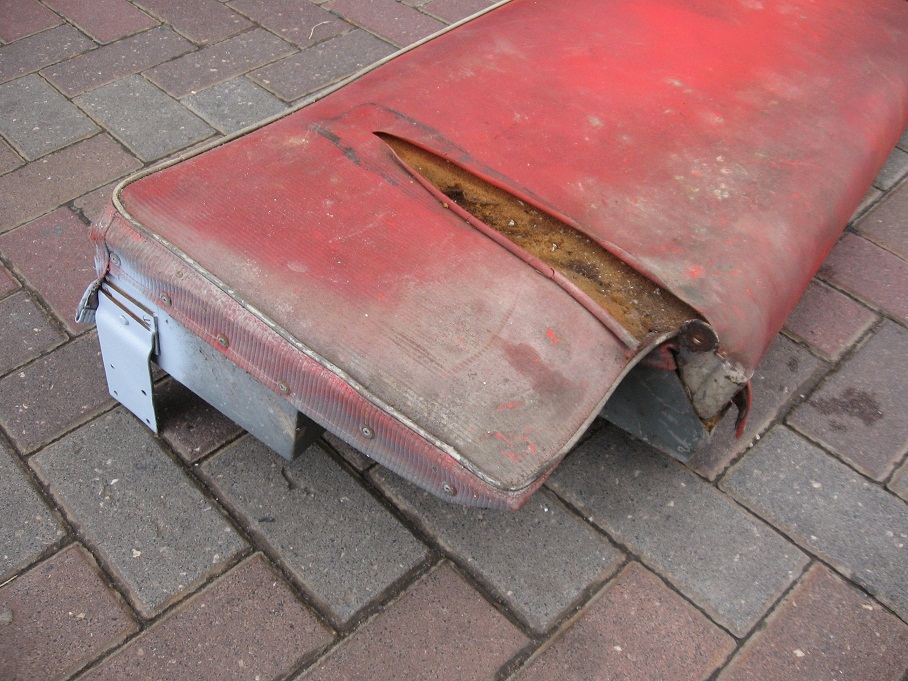

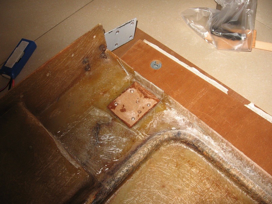

כל הריפוד הישן נתלש ונעלם כלא היה. שני המושבים הקדמיים עברו ניקוי חול והספסל האחורי עם המשענת הסתפק במברשת פלדה. כמובן שהמקום שדרש תיקון טוב בפיברגלס עם אפוקסי וגם קצת דיקט לחיזוק - זה בחלק הפנימי. לאחר מכן מילוי והחלקה בחלק החיצוני (אין כאן תמונה לאחר הסיום של החלק החיצוני). לאחר מכן צביעה ראשונה בצבע אבץ היכן שנוקה בחול ואח"כ בצבע ספריי רגיל. מכאן הדרך למסירה לרפד כבר היתה פתוחה. כעת אפשר לעבוד על פנים הרכב בשלווה, לנקות כיאות ואח"כ למלא היכן שצריך, לתקן שברים ולצבוע.

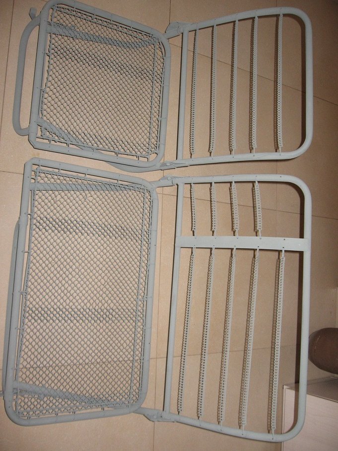

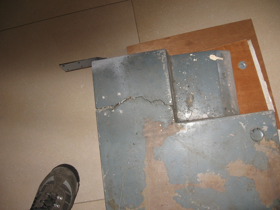

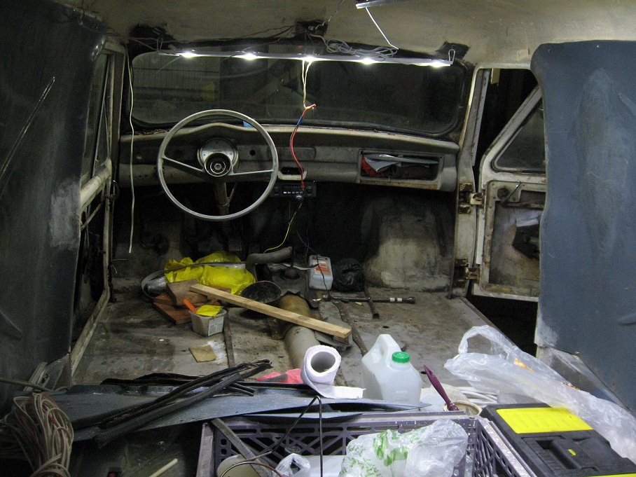

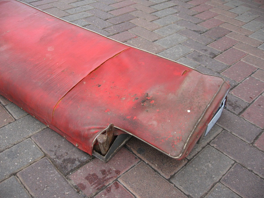

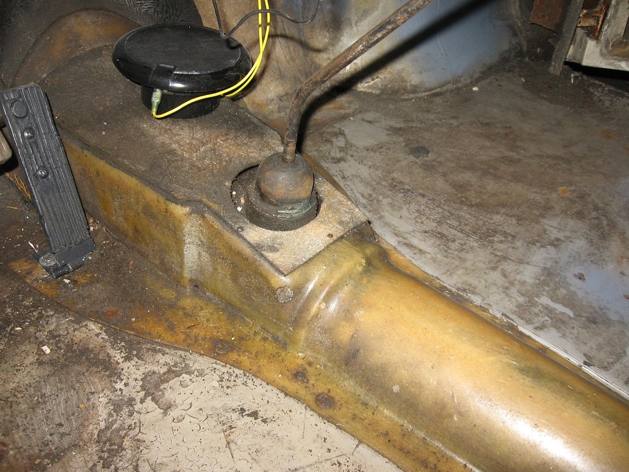

תנועת המושבים. וגם מה שמתחתיהם...... עדכון מושבים. היו במצב גרוע לחלוטין (כמובן) פורקו במאמץ מהרכב הברגים היו חלודים ותקועים למדי. חלקו התחתון של הספסל האחורי מחובר בכל צד בארבעה ברגים. הראשים מהצד הפנימי, אבל האומים במקום שקשה להגיע בתחתית הרכב ולא היתה ברירה אלא לקדוח אותם. התחתית של הספסל האחורי גם נתגלתה כשבורה והיה צריך לעשות תיקון בפיברגלס. בתמונות הבאות ניתן לראות את המצב. כמובן, גם הרבה חלודה בכל האזורים החשופים. גם בפנים, מתחת לבד נתגלתה חלודה לא מעטה. רצפת התא היתה במצב קשה. כמובן שהשטיחים יבשים לחלוטין ונשברים בכיפוף. מתחתיהם אוסף של ברל'ך והצטברות של בוץ שהתקשה במשך השנים. עדיין הגירוד לא נגמר.
